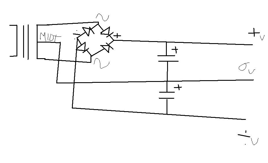

her er et lite bilde jeg lagde i farten
Jeg forstår hva du tenker på men det er ikke mer avanser en an du kobler deg på motsatt på utsiden av likeretteren.
Det blir akkurat det du er ute etter.
mener du at jeg bare skal snu polariteten?!
Ja, skulle bli det samme såfremt du ikke skal ha både +V, 0V og -V.
jo det er mulig at jeg kansje må ha både +v -v og 0v
men den trafoen er det 3 ledninger som kommer ut å når jeg måler mellom hver av dem så får jeg 30v 30v 60v så det er ikke sikkert at jeg trenger alle siden da kan jeg få + spenning fra den ene på 30 og - fra den andre...
Du må se i elfa katalogen eller bruke hjernen din for å finne ut hva som er midttappinga på trafoen.. når du har funnet ut dette kan du koble hver av yttersidene på sekundersiden til en GRAETZBRO (for ordens skyld: LIKERETTER(å ikke prøv deg på å fortelle meg at graetzbro ikke er et ord)) så tar du kondensatorene dine å kobler en mellom + på likeretter og midttapping (her blir midtapping jord(0v)) og en kondis til mellom midtapping og minus siden.. da vil du få +42v, 0v og -42v.

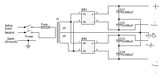

Skal lage en tegning til deg jeg....

jeg er ikke helt med nå men etter som jeg har fatta så må jeg hive på 2 likerettere en på hver at de som det kommer ut 30v av? å så får jeg både 0v og 30v på den ene og 0v og -30v på den andre...
eller tar jeg feil nå? :roll:
Skjønner du tegninga mi??? Skal ikke drepe deg hvis ikke du gjør det den er ikke helt :thumbup:
Nei du trenger strengt tatt bare en likeretter, men det spørs hva du skal koble psuen til.. Skal du gi strøm til noe som trekker MYE kan det være smart å fordele strømmen utover flere likerettere og kondisser.... Skal se om jeg kan finne en mer forståelig tegning på nettet et sted, men det hadde hjulpet hvis du sa hva du skal forsyne med strøm....
Hvis trafoen gir ut 30v~på sekundersiden vil spenningen etter likeretterene og kondensatorene bli 30 ganger kvadratroten av 2 = 42v +/-....
jeg skal bruke denne til en 2x80 watts effektforsterker jeg muligens skulle lage så jeg må nok ha 2 eller kansje flere likerettere i parralell med den på tegninga du mekka

Det er ikke noe problem å bruke en helt "vanlig" likeretterbro til en forsterker på 2*80W. En på 15A eller større skulle gjøre susen.
"Ordentlige" forsterkere på 2*500W bruker også kun en "vanlig" likeretterbro, dog en noe større en 15A.
