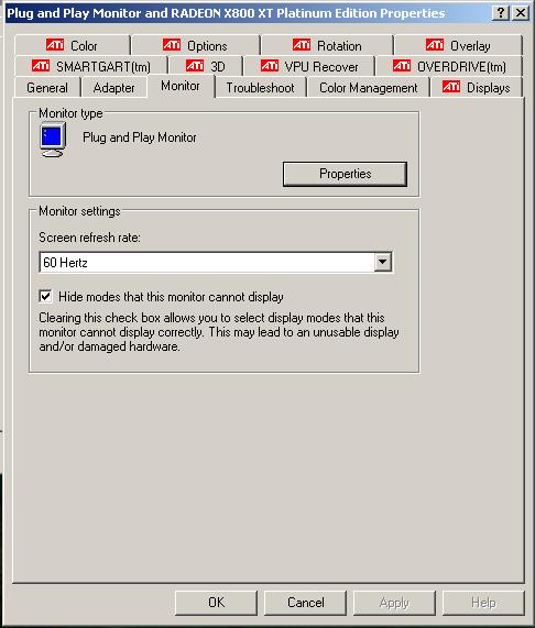

Wooho Skrevet 3. april 2005 Skrevet 3. april 2005 Joda jeg kan jo fyre opp Skjermen til 85Hz om nødvendig, faktisk ble den stilt inn på 85 Hz automatisk de to nest siste gangene jeg instalerte ATI drivere med det nye controllpanelet. Men i håndboken står det at det beste er å ha på 60Hz. Ellers så kan den fyres opp til 120Hz men da regner jeg med at skjermen takker for seg i løpet av tja en, to, tre. Har jo hatt 60Hz på skjermen i 5 år og ikke hatt problemer med øynene så ikke vet jeg.

j-- Skrevet 3. april 2005 Skrevet 3. april 2005 Joda jeg kan jo fyre opp Skjermen til 85Hz om nødvendig, faktisk ble den stilt inn på 85 Hz automatisk de to nest siste gangene jeg instalerte ATI drivere med det nye controllpanelet. Men i håndboken står det at det beste er å ha på 60Hz.Ellers så kan den fyres opp til 120Hz men da regner jeg med at skjermen takker for seg i løpet av tja en, to, tre. Har jo hatt 60Hz på skjermen i 5 år og ikke hatt problemer med øynene så ikke vet jeg. Har du lcd? For hvis du har det så har hz mindre å se (da blir pixlene bare forandret når det skjer noe der hvor pixelen er plassert) Om man har crt så anbefaler jeg å stille opp på det høyeste skjermen klarer. Jeg blir helt tullete av skjermer som ikke klarer mer enn 72hz. Jeg kjører 100hz @ 1280*1024 på min 19" nå, og det er helt grusomt for meg å sitte på en skjerm med 60hz... Prøv selv

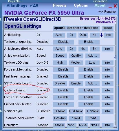

qwerty2002 Skrevet 4. april 2005 Skrevet 4. april 2005 (endret) Hmm.. Jeg tror dette skal gå: OpenGL Applikasjon +nVHardPage = trippelbuffering på nVidia baserte skjermkort Endret 4. april 2005 av qwerty2002
MistaPi Skrevet 4. april 2005 Skrevet 4. april 2005 Som sagt er det ikke mulig å tvinge tripple buffering på nVidia kort, driveren støtter det ikke.

qwerty2002 Skrevet 4. april 2005 Skrevet 4. april 2005 (endret) Som sagt er det ikke mulig å tvinge tripple buffering på nVidia kort, driveren støtter det ikke. Har ikke testet om det funker i praksis. Endret 4. april 2005 av qwerty2002

MistaPi Skrevet 4. april 2005 Skrevet 4. april 2005 Det er greit, men kan noen forklare hva denne "max frames to render ahead" innstillingen i Nvidia direct3D controlpanel, som jeg spurte om tidligere i tråden faktisk gjør, ville jeg sette pris på det Jeg kan ikke forklare det nærmere enn det du allerede har lest deg til. "frames the CPU prepares before the frames are prossesed by the gpu" Som sagt er det ikke mulig å tvinge tripple buffering på nVidia kort, driveren støtter det ikke. Har ikke testet om det funker i praksis. Jeg er klar over dette, men fra de vet har prøvd det så fungerer det ikke. nVidia har kommentert at de ikke støtter tripple buffering i OpenGL driveren og at de ikke ser noe særlig behov for å implentere det. Det bør nevnes at tripple buffering legger til en ekstra forsinkelse som kan gi en irriterene dårlig respons fra mus/tastaur. Det vil også logisk nok bruke mer minne.
