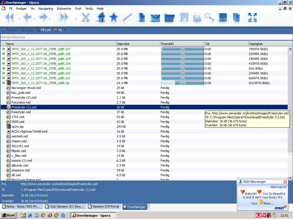

SYK HASTIGHET PÅ NETTET!
Skjerpings, våkn opp!
Trådstarter, dette har ingenting med Telenor eller ADSL-linja di å gjøre. Det som skjedde er en av to ting og er en "finesse" (hvis man kan kalle det det) i Opera (og mange andre programmer):
1) Du brukte usedvanlig lang tid fra du trykket på linken for å starte nedlastning til du valgte sted på harddisken hvor du ville lagre fila. Så snart du trykker på linken, og imens du sitter og ruger ut hvor du vil lagre fila, starter Opera med å laste ned fila. Dette gjøres for å selvfølgelig spare tid. Fila mellomlagres i en katalog som er angitt i innstillingene til Opera. Hvis du drøyer svært lenge med å laste ned fila, vil du dermed ha fila ferdig nedlastet på harddisken din i det øyeblikket du trykker OK. Opera vil dermed kopiere fila fra harddisken til harddisken (hvis forskjellige partisjoner) eller evt bare endre pekeren til fila (samme partisjon). Derfor vises nedlastingshastigheten (og -tida) som eksepsjonelt høy (og lav).
2) Du har lastet ned samme fil tidligere, og ved å trykke på samme link fantes fila allerede i filcache til Opera, og Opera trengte bare å kopiere den til riktig sted. Dette er i praksis samme situasjon som tilfelle 1.
Hvorvidt Opera sletter cache hver gang du avslutter Opera (og også implisitt når du skrur av maskinen) er avhengig av hvilke innstillinger du bruker i Opera. Cachet som det her er snakk om er nemlig snakk om harddiskbasert (ikke RAM-cache).
Det virker som om Opera har gitt deg en real "aprilsnarr" i dag. Dessverre er nok linja di like treig som den alltid har vært, og det er absolutt ingen grunn til forgude Telenor.
Ha en fortsatt lunefull 1. april.

Opplevde også den buggen de få dagene jeg brukte opera. Istedenfor å laste ned fila lagde den bare en tilsvarende stor fil full av bambus.
Har hatt dette i Opera ofte, en av grunnene til at jeg bruker Mozilla istedet. Filen kommer ned på 2 sekunder og Windows rapporterer at den bruker den plassen den visstnok skal bruke. Men filen er korrupt og ubrukelig.
