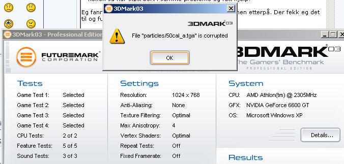

Ulstein9 Skrevet 24. mars 2005 Skrevet 24. mars 2005 (endret) Eg har akkurat oppgradert maskina mi med nye ram (twinMOS pc3200 2x256mb 200MHz) og et (Club3d 6600GT), maskina er nyreformatert med winXP SP2. Som vanlig så kjører eg 3dmark 03 for å sjå kva maskina yter, det er da 1 problem kjem..: når eg skal laste inn første testen får eg ei melding om ei korrupt tga-fil og "bana" til fila. Eg blir litt "fed-up" og innstallerer på nytt programme for å sjå om probleme forsvinner, då kjeme samme meldinga med ei ny tga-fil. - noken så har støtt bort i samme probleme og fått hjelp? Eg fann ikkje ut noka løsning, so eg kjørde 05 versjonen etterpå. Der fekk eg det til og fullførte alle testane. - eg har en følelse av at det kan vere hovedrammen også, fordi når eg speler HL2 et par timer så får eg ei feilmelding om at "minne kunne ikke vere read". Er det rammen på 3dkorte eller hovedrammen som trøbler her? vedlegg: bilde av 3dmark03 feilmeldinga :edit: 3dmark03 versjon 360 (nyeste) Endret 24. mars 2005 av Ulstein9
_crs_ Skrevet 24. mars 2005 Skrevet 24. mars 2005 Skjermkortet kan ikke gi slike feil. Jeg vil tippe RAM-brikkene som du selv mistenker, eventuelt andre ting som forårsaker feil på lesing fra disk. Trond
JKJK Skrevet 24. mars 2005 Skrevet 24. mars 2005 Argh... lurer på hvor mange ganger jeg må si dette: Sjekk minnet med memtest86. Får du feil der, så er det rammen (evt. i noen få tilfeller bios) det er noe feil med.
Ulstein9 Skrevet 25. mars 2005 Forfatter Skrevet 25. mars 2005 Eg køyrde nyaste versjon av memtest86. Der gjekk det so om so, test 5 var full av feil; ifrå 98 % og ut fekk eg >900 (kvar gang litt forskjellig tal) feil kvar gang eg kjørde gjennom testen. 'JKJK', du som hadde slik peiling på memtest86, kan du elle noken annen kanskje forklare ka det kan bety?
_crs_ Skrevet 25. mars 2005 Skrevet 25. mars 2005 Kan være flere årsaker. En eller begge RAM-brikkene kan være defekte (prøv å kjøre memtest med kun en brikke installert hver for seg). RAM-brikkene har dårlig kompabilitet med hovedkortet / minnekontroller. RAM timings i BIOS er feil satt opp, eventuelt om timings står på autodetekt er de ikke riktig i henhold til SPD anbefalingene. Trond
Ulstein9 Skrevet 25. mars 2005 Forfatter Skrevet 25. mars 2005 Ok, eg har klokka brikkane på timingane et par ganga, funka dårli me so billi ram tydelivis, so d blei stilt tilbake til standard. skal prøve å kjøre dei hver for seg.
Ulstein9 Skrevet 25. mars 2005 Forfatter Skrevet 25. mars 2005 Eg har no kjørd memtest86 på brikkane hver for seg, alle testane fullførte uten feil.. (!) Er d feil på brikkene da??! (ej trukje). noken so har xtra peil på memtest e.l. å kan svare litt på dette??
_crs_ Skrevet 25. mars 2005 Skrevet 25. mars 2005 Sannsynligvis er RAM-brikkene en dårlig match på nåværende RAM timings for hovedkortet. Før jeg eventuelt ville begynt å eksperimente med justering av RAM timings, ville jeg prøvd noen andre RAM brikker (og da av annet merke, ikke samme du har fra før). Du kan også prøve å justere opp RAM voltage hvis de f.ex. bare står på 2.6V. Du kan også prøve å sette RAM-brikkene med en i første DIMM bank og den andre i siste DIMM bank, dvs så langt fra hverandre som mulig. Trond
Ulstein9 Skrevet 26. mars 2005 Forfatter Skrevet 26. mars 2005 Dei er nødde t å stå så sann so dei stende for å kjøre dobbelt.. + viss ej skrur opp volt-styrken so ryke garantien.. ej trur ej ska sende tbake osso, evt klage viss dei ikkje jir mej noken nye.
