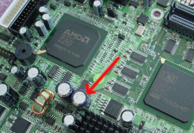

Ser den sånn ut? :)
Edit: pilen viser bare en tilfeldig kondensator, ikke en bestemt.
Er bare for at du kan si om det er sånn delen ser ut.
Endret av tørrfisk
Hvis jeg ser riktig så er den der 2-3cm på mitt hk. Denne jeg snakker om er 5mm. Ikke så ulik i utseende, men bare mye mindre. Det var kanskje misvisende å si batteri, men det ligner egentlig litt. Vet ikke hvor mye som er likt på forskjellige hk, men på mitt står det en lignende komponent som den som falt av ved siden av en svart brikke som det står ICS på. Kunne jo sjekket ut det hvis du gidder.

Her er et bilde av en smd capacitor (flate-montert kondensator) som jeg trur det er du beskriver:
Tallene du oppgir betyr antagelig 10uF, 16V max. Siden disse er elektrolyttiske kondensatorer så er de polariserte og da må du passe på sette de tilbake riktig vei slik som noen nevnte tidligere.
Endret av funkytronics
Kan høres ut som en kondensator som satt i en socket. Du skal ikke klare å suge av en kondensator som er loddet fast. Da er det bare å trukke den på plass igjen. Husk å sette den riktig. Normalt har den merking eller tusj på toppen slik bildet til Funkytronics viser. Som bilde viser skal alle stå samme vei. Hvis du lurer skal det også være trykt på HK.
