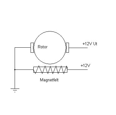

Dynamoen har bare 2 tilkoblinger og du har kobla ladelampa på magnetfeltet.
Den andre terminalen på dynamoen, altså den som ikke går til batteriet skal ha 12V når tenninga er på.
Kobler du det slik vil ikke ladelampa fungere slik den skal men du vil få lading.
Finner du en ledning med spenning når tenninga er på kan du bruke den til å styre et rele som setter direktespenning på magnetfeltet.
Da skulle det fungere som det skal.
Har gjort noe lignende og endte med at jeg måtte sette rele på magnetfeltet forde tenninga ikke slo av feltet og det ikke gikk å stoppe bilen på tenningsnøkkelen.
Håper du ble litt klokere.
For å ilustrere hva jeg snakker om har jeg tegnet en forenklet skisse over dynamoen.
Men dette er prinsippet.
I tillegg til skjemaet er det også en likeretter og spenningsregulator i kretsen.
