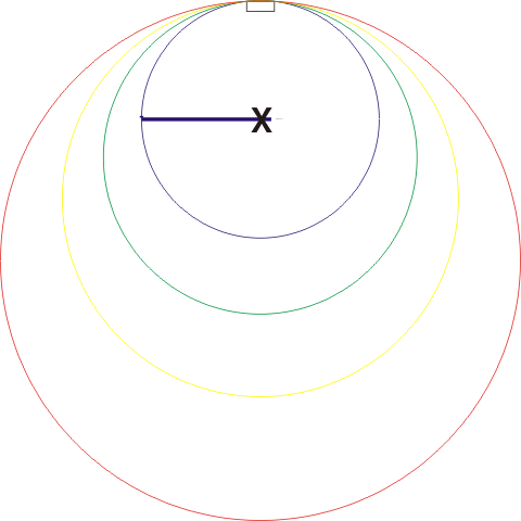

Hva mener du med "liten radius" i denne sammenhengen?
Jeg har postet denne forklaringenen gang tidligere:
Gripebrettet er formet som en bue. Denne buen er en liten del av en sirkel, og hvis du tenker deg at du har hele denne sirkelen så er det radius i denne man mener:

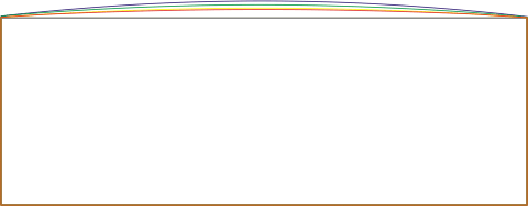

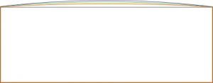

Den lille firkanten øverst i tegningen er altså halsen. Den er typisk et sted rundt 1 3/4 til 1 7/8 tomme bred ved sadelen. På min tegning er den nok kanskje i smaleste laget, men det gir et inntrykk. Forstørre vi den delen av bildet så ser de slik ut:
Da ser du hvordan en større radius gir et flatere gripebrett, og en mindre radius gir et krummere et. Hva du skal bruke er mye en smakssak. "Conventional wisdom" sier at et rundere gripebrett (mindre radius) er mer behagelig å spille akkorder på, spesielt barre-grep, siden fingeren er naturlig litt krummet, og det krever ekstra innsats å rette den helt ut. Flatere gripebrett (større radius) lar deg spille raskere fordi du kan ha strengene lavere. Et rundt gripebrett kan også skape problemer ved ekstreme bends, fordi når du dytter en "lavere" streng innover gripebrettet vil den ta bort i bånd lenger oppe på halsen. (Igjen forutsatt at du har strengene lavt.)
En vintage strat eller tele hadde 7,25" radius, altså svært krumme, moderne Fenderhalser har 9,5". En les Paul er 12", og de flateste gripebrettene er helt oppe i 16". I hver sin ekstreme ende har du en klassisk gitar, der gripebrettet er helt flatt, og fiolinen, der radius er 1,5". (Den må være så krum , ellers ville ikke buen kunne spille på bare en streng av gangen.)
Edit: Det finnes også halser med varierende krumning, for eksempel Warmoths "Compound Radius". De er 10" ved sadelen og flater gradvis ut til 16" ved kroppen, med andre ord en konisk fasong. Dermed får du en bra krumning der du vanligvis spiller akkorder, og flatere på de båndene du vanligvis spiller solo. Det funker faktisk bra.
