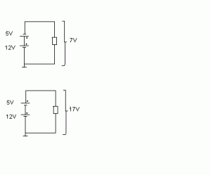

JimE Skrevet 12. mars 2005 Skrevet 12. mars 2005 Må bare få bekreftet/avkreftet: Om du kobler 5 volt med 12 volt, blir det 7 volt? Hvis ikke, hva blir det? Har lest mye rart på forskjellige forum og har blitt veldig forvirra. Takker de som gidder bruke lørdagskvelden til å hjelpe en forvirra stakkar fantaCx

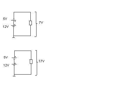

PumpAction Skrevet 13. mars 2005 Skrevet 13. mars 2005 om du kobler en belastning mellom +5v uttaket fra psu og +12v uttaket, har du +7v å leke med, ja. Ellers kan du se på noseh sin tegning den forklarer litt mer i detalj. Skal dog nevne at +5 og +12 i samme psu har felles jord, så du kan ikke få ut 17v fra 1 enkelt psu(eller 2+ om dem har jord(0v) koblet sammen).
aeinstein Skrevet 14. mars 2005 Skrevet 14. mars 2005 Formelen vi ikke lærte på allmenn og ungdomsskolen: V_ut = V_inn - V_jord der jord vanligvis er 0V som på ett batteri for eksempel, men når vi setter inn at det er + 5V der og 12V på V_inn så har vi: V = 12V - ( +5V) = (12 - 5)V = 7V. Tegningen i posten over er forøvrig veldig forklarende....
