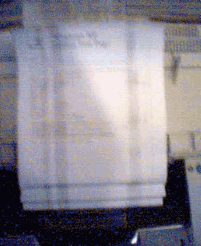

FuLu Skrevet 11. mars 2005 Skrevet 11. mars 2005 (endret) Fått overtatt en godt brukt Laserjet 4 skriver og prøver å friskemelde den Det jeg lurer på, om noen vet, om det er tonerkassetten som er sliten eller er det roller/fuser-delen som er møkkete/sliten? Bildevedlegget er tatt med mobilkameraet mitt som suger.. men du kan se de vertikale stripene.. og jeg mistenker at det kan være mer enn bare kassetten. (Fotosensitiverolleren som er slitt var det jeg tenkte først) Jeg har tenkt å bestille dette: http://www.fixyourownprinter.com/kits/hp/K20 http://www.fixyourownprinter.com/specials/toner/hp/S206 (melding om lite toner samt at jeg _tror_ denne er årsaken til striper på papir) Men i verste tilfellet så må jeg kanskje ha denne også: http://www.fixyourownprinter.com/kits/hp/K15 Jeg ville helst håpet på bare de to første men... hva mener dere? PS: de "horisontale-stripene" i bunnen er ikke striper men papir som har krøllet seg pga exit jam. Endret 11. mars 2005 av FuLu
Fogga Skrevet 11. mars 2005 Skrevet 11. mars 2005 Ring til HP Norge. De har helt sikkert ett veldig rask svar til deg. Hvis den er gammel og har noen utskrifter bak seg, er det en stor mulighet for at det er Fuser'en som har tatt kvelden. Jeg mener den skal skriftes for hver 50.000 sider. Fuser er noe vi før hvertfall kjøpte direkte fra HP Norge.
FuLu Skrevet 11. mars 2005 Forfatter Skrevet 11. mars 2005 (endret) Står bakpå at den er produsert i Nov. 1992. Er ikke 100% sikker på hvor mange utskrifter den har på seg men. Ai! Sjekket servicemode og pagecount. 56212 står det Men ja, den har holdt på over 50000 ark så kan jo hende det er fuseren som tar kvelden. Hmm nei, sjekker en manual jeg fant på nettet. Her står det 200000 sider som expected life time. Endret 11. mars 2005 av FuLu
Zenith Skrevet 11. mars 2005 Skrevet 11. mars 2005 Ganske sikker på at det er filmen på fuseren som har tatt kvelden ja Har hørt at EET (tlf: 22 91 95 00) og MK Electronics er delesalg firmaer for hp, så du får ta en telefon dit å høre pris på en ny fuser Kan kanskje bli dyrt men... Sjekk også Printertechs.com
