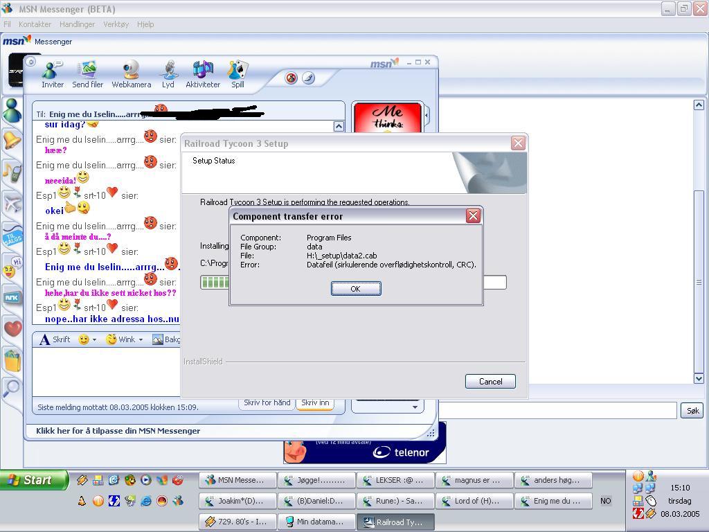

må jeg formatere?
kanskje du kan prøve å skru av alt mikkmakket du kjører i bakgrunnen? antivirus (får man alltid beskjed om å skru av.. selv om det som regel går bra..) osv..
eller så har noen rett og slett spraya med crc inni pc`n din :whistle:;)
Endret av ChainDoG
Det er nok ikke nødvendig å formatere pga. slike errorer. De kommer av at det f.eks er hakk/riper i plata, eller hvis du leser fra ISO format at det har oppstått en feil når denne ble laget.. :whistle:
CRC står for Cyclic Redundancy Check og er stort sett en fellesbetegnelse for sjekk av data integritet, i dette tilfellet: om det er noen feil på filene på det mediet du leser fra. M.a.o så er det antageligvis noen feil på den cd'en din.
Hei.
Jeg har også slitt med dette problemet, spesielt når jeg skal kjøre DVD'er jeg har brent sjæl. Får flg melding
Data Error (Cyclic Redundant Check)
Jeg har prøvd en masse rart, i dag kjøpte jeg meg faktisk en ny brenner med ny versjon av Nero, men dette hjalp heller ikke :(
Jeg fortsetter videre, og finner jeg en løsning, legger jeg den selvfølgelig inn her !!
PS: Til trådstarter: Det var da svært så masse MSN-aktivitet du har ... du må være populær.. hehe :!:

I'm back with a solution.... I think :p
1) Ny brenner
2) Ny og oppdatert NERO software som støtter SR2
3) Ett dårlig parti med DVD-plater er heller ikke noen fordel (jeg kjøpte 25 stk eProFormance x4 m.print på OBS, og samtlige plater har feil, det var dette som i bunn å grunn var mitt problem, men jeg kunne jo ikke forestille meg at samtlige plater hadde fabrikasjonsfeil ...) :(
Mitt stalltips til deg er:
Kjør verifiseringsjekk av cd/dvd-platene etter at du har brent dem :thumbup:
