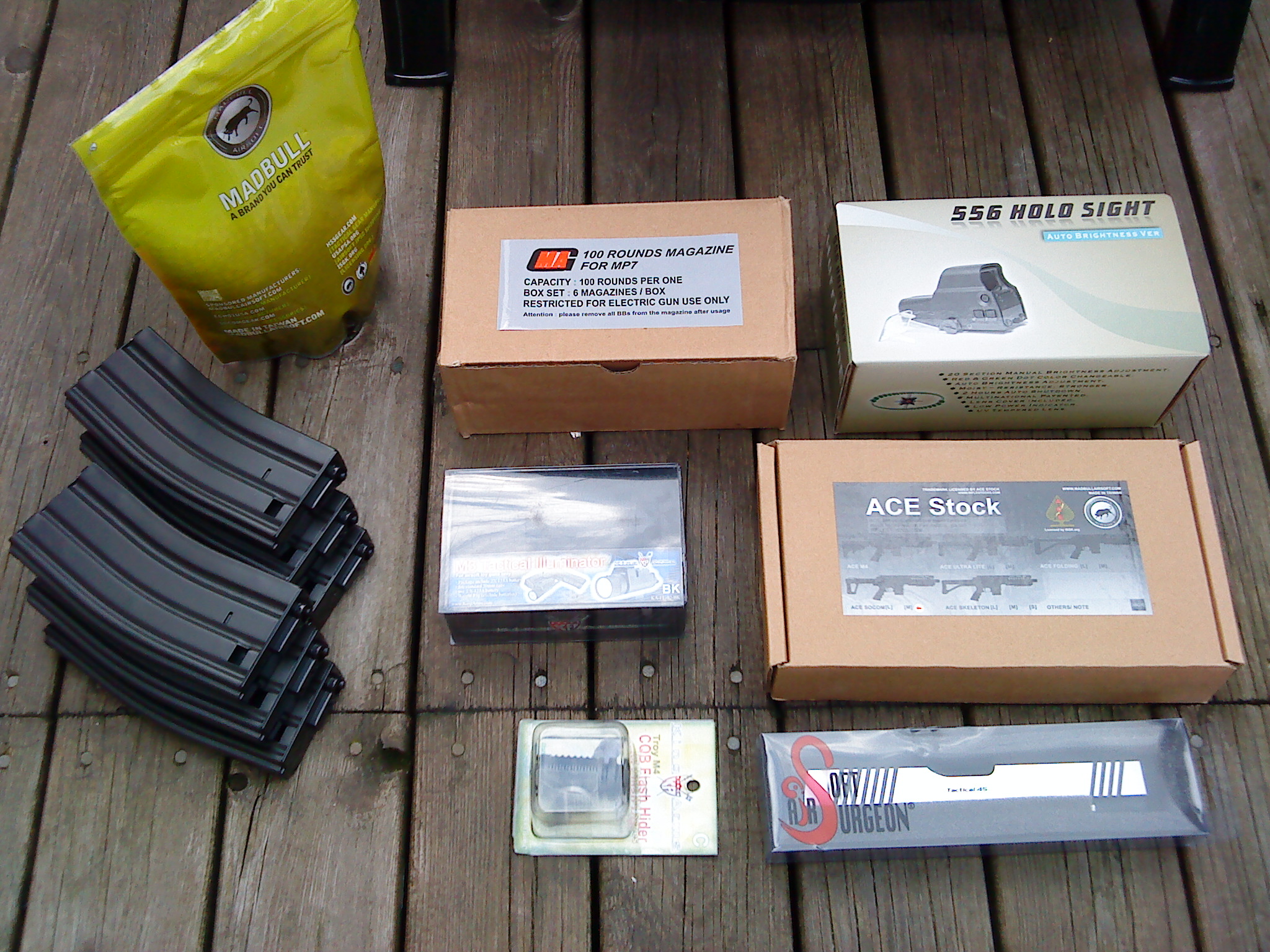

KingArms Skrevet 15. juli 2009 Skrevet 15. juli 2009 (endret) I dag fikk jeg litt snop i posten fra Hong Kong: Liker det Airsoft Surgeon slede, HurricanE EOTech? og MadBull kuler, ikke rart det ble så dyrt TM sin MP7 eller KSC sin limited? Hvis kameraet mitt hadde funka hadde jeg tatt litt bilder av hva jeg har fått i posten over de siste dagene og sittet og kost meg og frustrert meg over PS: Til alle som vurderer SOCOM Gear Daniel Defence M4. IKKE kjøp den om du ikke er veldig glad i å skru og har et litt over gjennomsnittet stor verktøykasse med variert utstyr. Maken til dårlige løsninger og tenkninger har jeg aldri vært borti...Måtte demontere hele AEGen bare for å skifte hopupgummi...så da bytta jeg like godt hopupuniten og løpet mens jeg var igang Veldig fornøyd nå da, men håper jeg aldri må åpne den igjen. Endret 15. juli 2009 av KingArms
Cutthroat Bill Skrevet 15. juli 2009 Skrevet 15. juli 2009 Liker det Airsoft Surgeon slede, HurricanE EOTech? og MadBull kuler, ikke rart det ble så dyrt TM sin MP7 eller KSC sin limited? Det er nok bare TM sin MP7. Har forferdelig lyst på KSC sin, men har ikke råd. Ikke nå, i alle fall. Det er forøvrig et Hurricane Holo Sight jeg har kjøpt, som du antok. PS: Til alle som vurderer SOCOM Gear Daniel Defence M4. IKKE kjøp den om du ikke er veldig glad i å skru og har et litt over gjennomsnittet stor verktøykasse med variert utstyr. Maken til dårlige løsninger og tenkninger har jeg aldri vært borti...Måtte demontere hele AEGen bare for å skifte hopupgummi...så da bytta jeg like godt hopupuniten og løpet mens jeg var igang Veldig fornøyd nå da, men håper jeg aldri må åpne den igjen. Bedre å holde seg til de produsentene vi vet er gode.
KingArms Skrevet 15. juli 2009 Skrevet 15. juli 2009 PS: Til alle som vurderer SOCOM Gear Daniel Defence M4. IKKE kjøp den om du ikke er veldig glad i å skru og har et litt over gjennomsnittet stor verktøykasse med variert utstyr. Maken til dårlige løsninger og tenkninger har jeg aldri vært borti...Måtte demontere hele AEGen bare for å skifte hopupgummi...så da bytta jeg like godt hopupuniten og løpet mens jeg var igang Veldig fornøyd nå da, men håper jeg aldri må åpne den igjen. Bedre å holde seg til de produsentene vi vet er gode. Sant, men SOCOM Gear er jo tross alt MadBull da så hadde vel forventet litt bedre enn dette. Receivers var fine med dype inngraveringer, stocken var veldig nice, digg å kjenne på og nesten ingen wobble. Samme med fronten, solid og digg. Skyter som et uvær gjør den også, flyr langt og bra, problemene starter dog når du begynner å rote med den Skal man bare ha den er den helt klart verdt prisen
