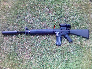

Cutthroat Bill Skrevet 12. juni 2008 Skrevet 12. juni 2008 (endret) Den fjærbelastede ringen som holder framre handguard på M4 og M16, hvordan tar man den av? Fjæren er litt slapp på høyre side, så jeg hadde tenkt å stramme den, men jeg klarer ikke å finne ut hvordan jeg kommer til. Endret 12. juni 2008 av Cutthroat Bill
Hotel Papa Skrevet 12. juni 2008 Skrevet 12. juni 2008 (endret) Fjæra på høyre side er slakk? Nå skjønner jeg ikke. Det er en stor "fjær" som holder handguarden på plass . Du må dra den tilbake for å ta av handguarden, så må du skru ut barrel nut'n og da kan du demontere den enheten du vil stramme. http://www.packrat-toyz.com/images/Leapers/tl-brnut-m.jpg Endret 12. juni 2008 av EvenruD
Cutthroat Bill Skrevet 12. juni 2008 Skrevet 12. juni 2008 Ah, men det blanke metallpinnen (gas tube?) ligger nedi ett av sporene på barrel nuten, så den kan ikke skrus rundt.
Hotel Papa Skrevet 12. juni 2008 Skrevet 12. juni 2008 (endret) Da må du fjerne front siktet hvor det løpet sitter fast. Add meg på msn hvis du vil, litt lettere å forklare der heh. Endret 12. juni 2008 av EvenruD
Cutthroat Bill Skrevet 12. juni 2008 Skrevet 12. juni 2008 Regnet med jeg måtte gjøre det slik, ja. Problemet nå er at de helvetes låsepinnene som holder fast siktet ikke lar seg røre. Med mindre det finnes en enkel måte å gjøre dette på, så lar jeg det være ettersom jeg har lite lyst til å ødelegge noe. Det er ikke slik at handguarden detter av uansett.
Hotel Papa Skrevet 12. juni 2008 Skrevet 12. juni 2008 Det du gjør, er at du tar noe spist + en hammer og bruker ren vold.. Ikke en annen måte å gjøre det på. Når du har gjort det, så er det en liten umbraco skrue under siktet som du må løsne.
Cutthroat Bill Skrevet 12. juni 2008 Skrevet 12. juni 2008 (endret) Takk skal du ha. Ser ut til at jeg får det til nå. Jeg prøvde å slå litt på en av de pinnene, men oppdaget ikke med en gang at den hadde forflyttet seg 1/2mm. Nå har jeg nesten fått ut den ene. Huff, liker ikke å måtte bruke rå muskelkraft på nye gjenstander. =/ Red.: Haha, ikke rart jeg slet så: Jeg slo den ene pinnen ut fra feil side. Endret 12. juni 2008 av Cutthroat Bill
