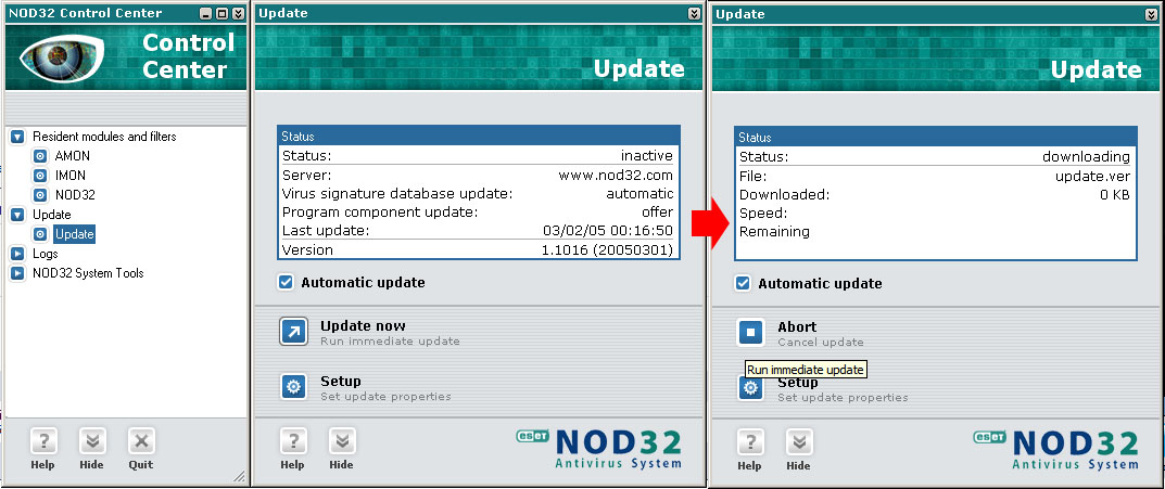

Bortsett fra hvor lang tid oppdateringer tar, skal full og prøveversjon være helt like. Har du vært inne på update og sett hva "status:" står som? På bildet vedlagt er det til venstre slik det ser ut når programmet ikke gjør noe, mens det til høyre er når programmet oppdateres. Pass også på at NOD32 får lov til å slippe ut på nett gjennom firewall, hvis ikke fungerer det selvsagt ikke å oppdatere.
Under update->update->setup kan du gjøre om på innstillingene for oppdatering, som f. eks. sette det på auto, gjøre om påloggingsdetaljer (fullversjon) osv.

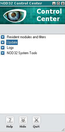

Det er ikke mulig å trykke der... se screenshot :hrm:
