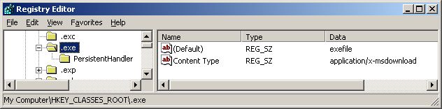

Pey'J Skrevet 22. februar 2005 Skrevet 22. februar 2005 (endret) Har lagt ved bilde som viser hvordan det ser ut hos meg i regedit. Finner ingen exe-filer under "mappe alternativer/folder options" hos meg. Prøv å slette denne oppføringen hvis du har den. Endret 22. februar 2005 av HappyRay

Ozelot Skrevet 22. februar 2005 Forfatter Skrevet 22. februar 2005 (endret) Har ikke tilgang på "kjør" (eller run)ettersom den tydeligvis startes ved hjelp av en .exe fil, ergo, jeg kommer meg ikke inn i regedit. Hmm.. Men aklla, hva er det du prater om ?... Edit: Hvis jeg finner ut hvilken .exe fil "run" er koblet opp mot, så kan jeg høyreklikke og velge "kjør som admin" , da hjelper det. Fant fram regedit.exe og klarte å åpne den, men det ser helt likt ut hos meg, som det gjør hos HappyRay Endret 22. februar 2005 av Ozelot
