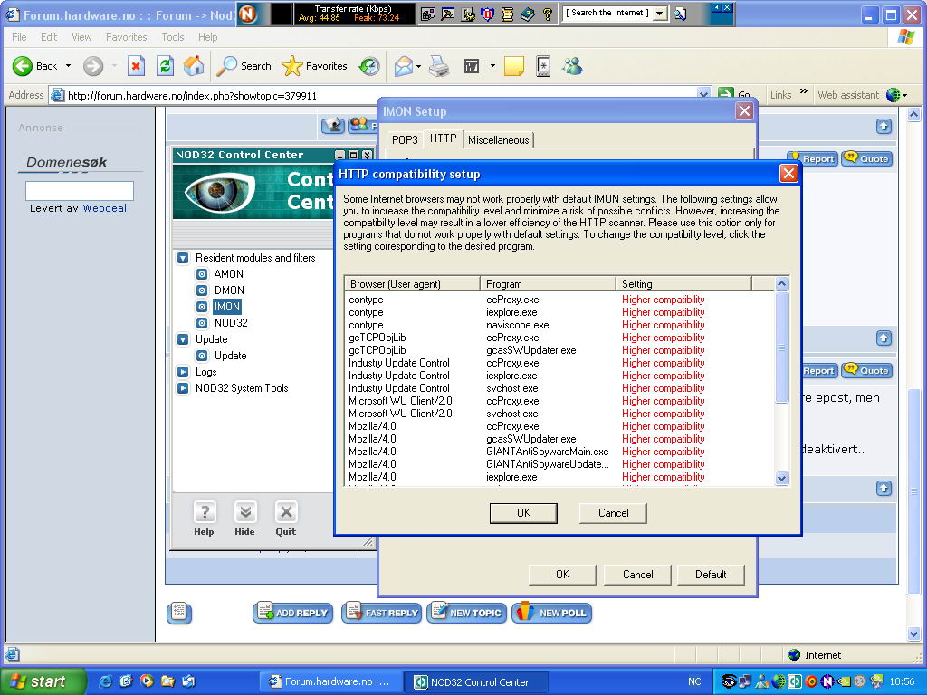

Pengi Skrevet 17. februar 2005 Skrevet 17. februar 2005 (endret) Etter å ha installert Nod32 vil pc'en min ikke lenger koble til internett.. Eller for å si det på en annen måte, alt ser normalt ut dvs at det ser ut som at jeg er tilkoblet, men ingenting vil koble seg opp på nettet (firefox, msn osv.) Noen andre som har opplevd dette og har funnet en løsning?? Eller vet kanskje du hva jeg har gjort galt? Jeg er tilkoblet et trådløst nettverk, kan dette ha noe med problemene min og gjør?? Endret 17. februar 2005 av Pengi

Pengi Skrevet 17. februar 2005 Forfatter Skrevet 17. februar 2005 nei, jeg har den ikke i silent mode. Men nå deaktiverte jeg IMON og da fungerer internet, men det bør da finnes en måte å ordne det slik at jeg kan ha Imon aktivert??
janfredrik Skrevet 17. februar 2005 Skrevet 17. februar 2005 IMON er jo for emailer, mens AMON er for selve Internett. Sikker på at du mener IMON?
Pengi Skrevet 17. februar 2005 Forfatter Skrevet 17. februar 2005 Ja, 100% sikker på at det Imon (internet monitor - tipper jeg). Imon, sjekker ikke bare epost, men og nedlastinger fra internett m.m trodde jeg. Uansett internett fungerer når imon ikke er aktivert, mens det fungerer når imon er deaktivert..
perpyro Skrevet 17. februar 2005 Skrevet 17. februar 2005 Her er det som skapte problemer for meg. Stiller jeg her til high security så kommer jeg kun inn på hjemmesida til banken.
Pengi Skrevet 17. februar 2005 Forfatter Skrevet 17. februar 2005 Klarte å fikse problemet... Viss noen opplever det samme problemet som meg, ta en titt på denne siden: http://www.wilderssecurity.com/showthread.php?t=11005 Den har en link til et program som ordner biffen...
