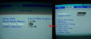

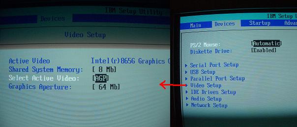

Har vært i BIOS - skiftet til AGP.
Flasha BIOS. Ingen nytte.
:hrm:
Quote: "Tror også at det skal være en mulighet for å disable onboard video chip."
Eneste jeg kan gjøre i BIOS, angående video greier - er å velge mellom 'Integrert - AGP - PCI" Og noe minne greier (Aperture eller noe sånt)
-Jar
Endret av Jarek
Til: Jarek
-Jar
Det er ikke noe under "integrated peripherals" da? Skrev det sikkert ikke riktig, men se under den kategorien i hvertfall.

Fremgangsmåten skal være..Avinstaller driver..Gå inn i bios..Skift til AGP..Start opp..Installer drivere i Windows..Restart..Så skal det være i orden..Er den fortsatt ikke "disable i Windows" så setter du den på disable der..
Endret av nikhuse
Disable i windows? Gjør jeg dette i BIOS eller i windows? :hmm:
Når skal kortet inn da?
