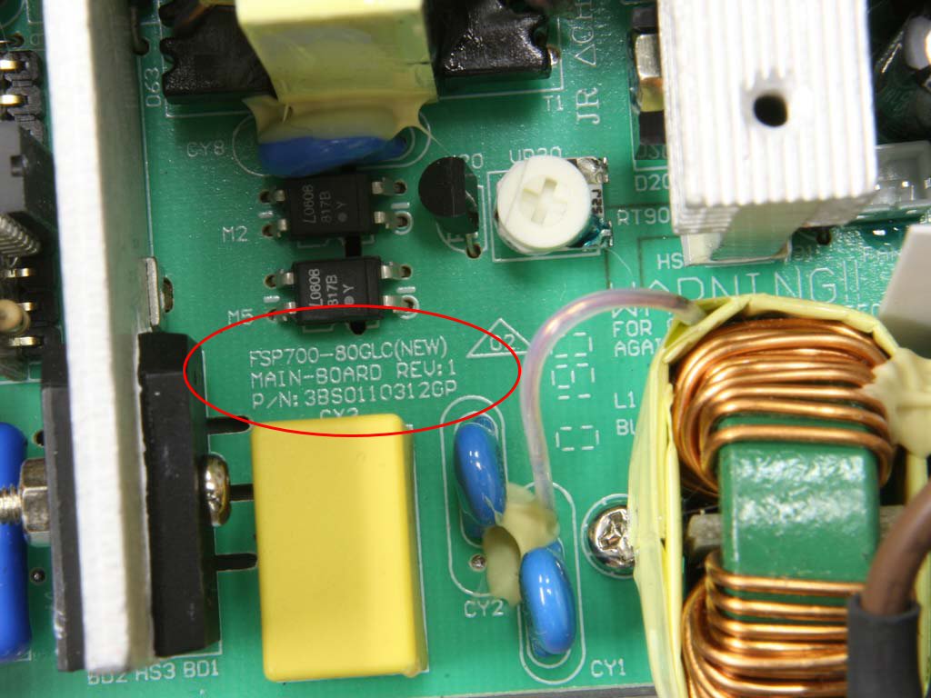

OCZ's GameXtreme's har ingenting med NorthQ å gjøre , LOL
Bilde av GXS700's PCB
De er satt laget/sammen hos FSP etter OCZ's spesifikasjoner og er således heller ikke kopier av FSP's egne , men bruker naturligvis felles komponenter .
Samme gjør jo Microplex med MIST (lager de ikke selv) .
Endret av syar2003
6839843[/snapback]
