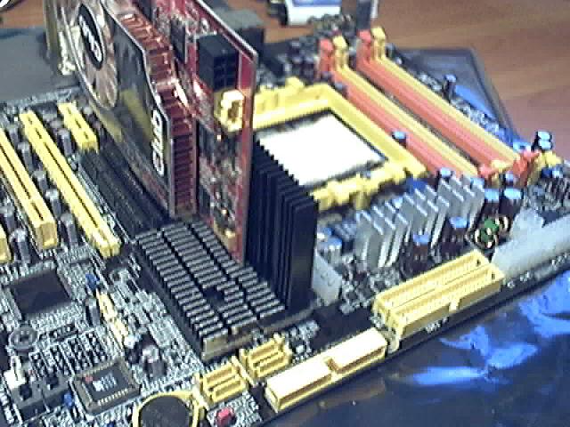

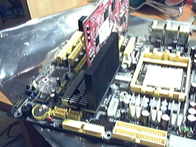

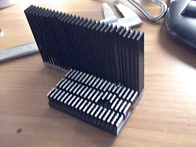

Tviler sterkt på om det er stort mer enn 2-3 mm altså, er slik at nb vifta blir vippa litt på når man trykker kortet nedi slotten.
Takker på nytt skyline!
Tror denne passive kjøleløsningen blir bedre enn den orginale kjøleren.. Jeg hater viftestøy men liker å overklokke, så da måtte det bare bli slik :thumbup:
Hva finner du ut ang. din mod? sinnsykt kult om du gjennomførte greia.. men det vil nok ta litt tid
Endret av ArticOC
Har ikke fått gjort noe mer enda nei, må få tak i noen kobber emne først, og en dremmel. Driver å tråler internet etter NB blokk, har funnet en som kanskje passer. Skal prøve å sjekke med DFI hvordan det er å få løsna di alu finnene på kortet, hviss det blir forjævlig vanskelig blir det nok en litt mer lettvindt løsning, feste kobber blokka på finnene isteden :p
