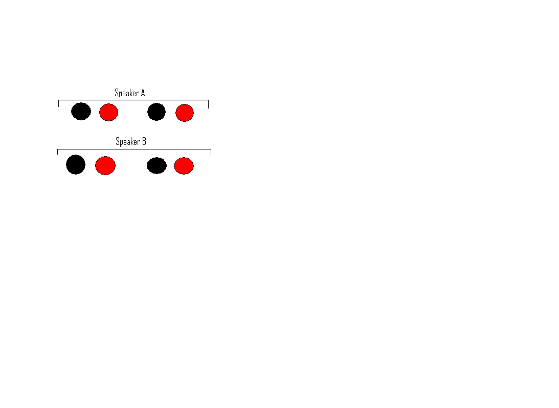

[FaLcOn] Skrevet 14. februar 2005 Skrevet 14. februar 2005 Dere tror sikkert jeg er dom som spør om hvordan jeg kobler til høytalere! Men.. det vet jeg.. Men er usikker på en liten ting.. Min Nad C372 har 2x150W med 4 høyttaler utganger. Hvordan skal jeg koble mine to Cerwin-Vega V-12F høytalere på vist jeg skal ha 150W på hver av de ? Må jeg koble sammen de to øverste utgangene og de to nederste ? Eller er det bare å bruke den ene utgangen oppe og en utgang nede ? Min forsterker ser altså slik ut på tilkoblingene du ser på vedlegget. Ta gjerne å tegn opp hvordan jeg skal koble det med noen streker på det innlegget jeg har og past det tilbake til meg ..

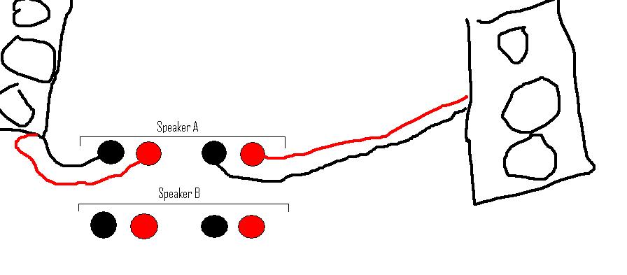

Even. Skrevet 14. februar 2005 Skrevet 14. februar 2005 (endret) Du trenger bare å bruke enten a eller b. Det er sånn at hvis du har 2 høytalerpar kan du switche mellom dem. Endret 14. februar 2005 av EvoZ

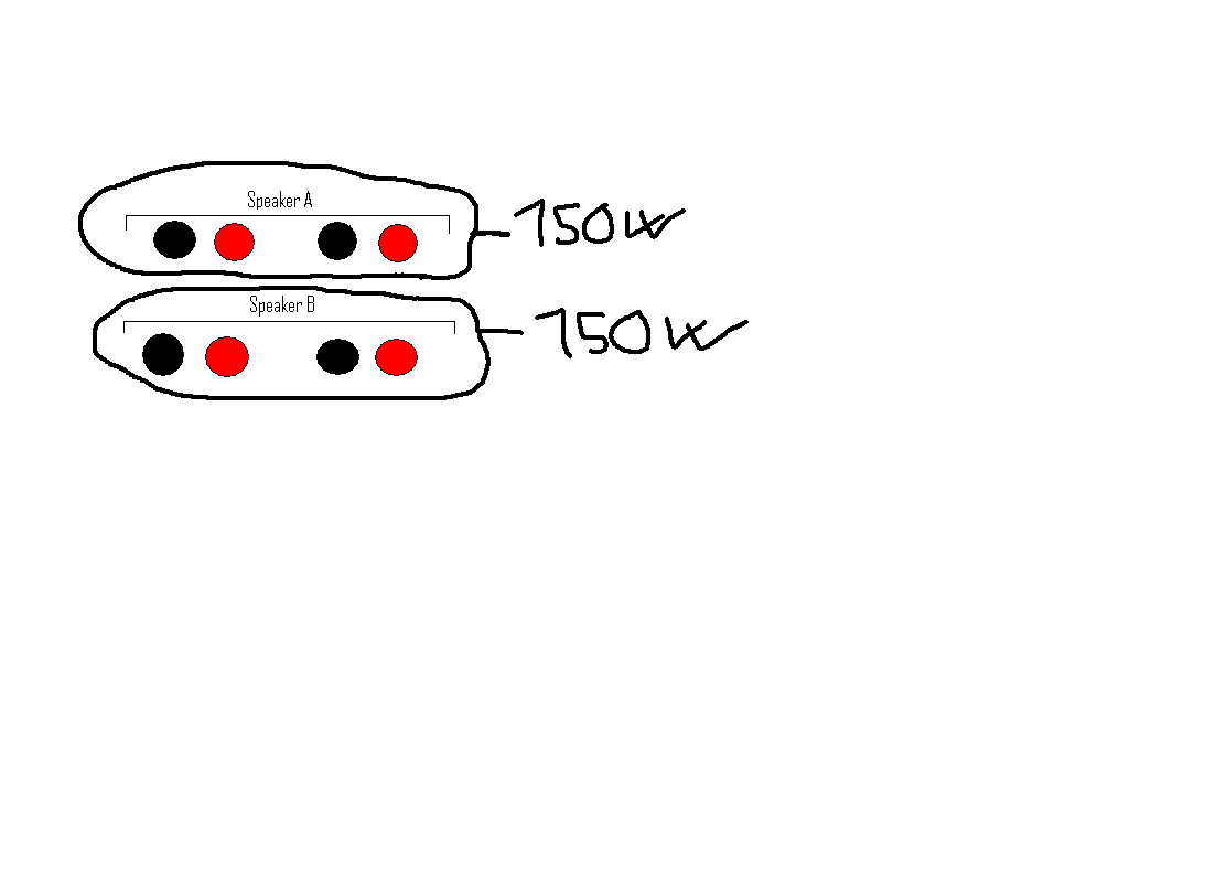

[FaLcOn] Skrevet 14. februar 2005 Forfatter Skrevet 14. februar 2005 Fin Tegning! Men er du sikker på dette ? Er det ikke 150W på Speaker A å 150W på Speaker B ? Se på tegningen..
Even. Skrevet 14. februar 2005 Skrevet 14. februar 2005 Nei, det er 150 w på høyre og 150w på venstre på hvert sett (a eller b). Dette er fordi du bare kan kjøre et sett om gangen.
[FaLcOn] Skrevet 14. februar 2005 Forfatter Skrevet 14. februar 2005 nei.. Jeg kan ha begge to omgangen.. har koblet på med 4 høytalere før! 1 på hver utgang.. Å fremme på forsterkeren velger jeg om jeg skal ha på Speaker A, Speaker B eller begge to..
thamule Skrevet 15. februar 2005 Skrevet 15. februar 2005 du får utnytta forsterkeren ved å sette begge høgtalerne på a eller begge på b har ingenting å sei...
SilverCRX Skrevet 15. februar 2005 Skrevet 15. februar 2005 Nad C372 er en to-kanals forsterker. Grunnen til at det er 2 par utganger er (som noen nevnte over) at man kan velge hvilket høyttalerpar man vil drive. Altså, den funksjonen er der for at du skal kunne bruke to høyttalerpar uavhengig av hverandre (ikke samtidig). Du kan selvsagt kjøre 2 par høyttalere samtidig, men det kan skade forsterkeren om de ikke har samme motstand. Det jeg tror du tenker på er brokobling. Men, siden den forsterkeren har kun 2 kanaler, vil du kun oppnå høyere effekt per høyttaler om du går fra 2stk til 1stk. Med andre ord, helt ubrukelig om du ikke skal bruke den som dedikert bassforsterker (eller monoblokk).
Thlian Skrevet 15. februar 2005 Skrevet 15. februar 2005 En kan bi-ampe, men det er ikke denne forsterkeren kar om å gjøre. Men det står bakpå forsterkeren hva som er "A" og "B", og hvilke utganger som går til venstre og høyre høyttaler. Verre er det ikke....
[FaLcOn] Skrevet 15. februar 2005 Forfatter Skrevet 15. februar 2005 Ok.. takker for svar.. Men.. om jeg skulle bruke 4 høytalere da.. både Speaker A og Speaker B.. Vil jeg bare få 75W ut på en høyttaler da ? (Som nevnt over: 2x150W i 8Ohm)
audiomur Skrevet 15. februar 2005 Skrevet 15. februar 2005 Kobler du 4stk 8 ohm's høyttalere på forsterkeren vil du få 4 ohm's last på hver kanal(høyre og venstre).Nad'n vil da i følge produsent levere 2x340 watt dynamisk effekt i 4 ohm.Merk at det står dynamisk effekt,det er da ikke snakk om kontinuerlig effekt og kan være(mest sannsynlig) målt ved høy forvregning. Hvorfor må du ha alle fire høyttalerene på samtidig?CV-V-12F høyttalerene spiller dårligere hvis du kobler på et ekstra par eller fler til forsterkeren.Nad'n sliter da mer for å levere nok strøm,resultat er mindre kontroll(dempningsfaktor) på elementene og dårligere lyd.Flere høyttalere på samtidig betyr ikke bedre lyd. Ikke vær for opptatt av hvor mange watt det er på hver enkelt høyttaler,lytt heller til kvaliteten.Du kan jo prøve å koble til alle fire,og så koble kun CV'ene til igjen noen ganger.Det du liker er klart det beste for deg .
[FaLcOn] Skrevet 15. februar 2005 Forfatter Skrevet 15. februar 2005 Jeg har prøvd med bare Cerwin-Vega V12F alene og koblet på de 2 andre høytalerene mine samtidlig, som er Proson HFC-10, dem er på 4 ohm. Og jeg får masse bedre trykk med alle 4 høytalerene. Mine CV høytalere spiller nok bedre om dem er koblet på alene. Men det blir fortsatt bedre lyd me alle 4 høytalerne påkoblet. Men er det fakta som SilverCRX skrev over at jeg kan skade forsterkeren om jeg kjører med alle 4 høytalerne der to av dem er 4ohm og de to andre 8ohm ? For det har jeg spilt med ganske lenge..
Gromle Skrevet 15. februar 2005 Skrevet 15. februar 2005 NAD-forsterkerne tåler det. De er veldig robuste, og ganske strømsterke. Så lenge forsterkern ikke blir veldig varm, kommer nok det til å gå helt fint.
