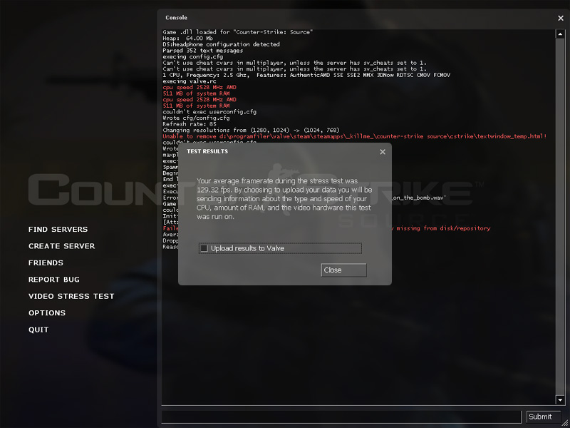

Først og fremst, profilen ække oppdatert på år og dager. Jeg sitter på A64 3000+@ 2.5Ghz (181Mhz minne 2-2-2-5). Skjermkortet er klokket til standardhastigheter. Jeg sa tidligere i tråden at jeg har oppnådd 150 fps lett (altså uten å sette ned settings eller noe), dette var når jeg kjørte minnet på 235 og cpu på 2700Mhz, samtidig som skjermkortet var klokket til 1.19Ghz (minne), og 590 (core).
Edit: Jeg vil si noe om FPS i Source, fordi jeg ser mange ikke synes FPS har så mye å si. FPS er en nødvendighet hvis du skal snipe, eller skyte i harde kamper. Jeg ligger omtrentlig på 70 på dust (avhengig av serveren :/), og 100 på office, og det er lettere å snipe på office
Bevis:
