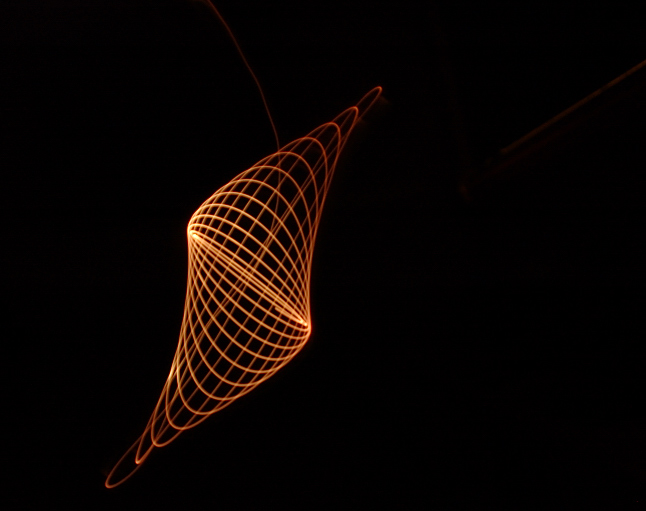

Her er 3 bilder der jeg bare har kjeda meg og lekt litt med kamera
Her snurrer jeg fort rundt med kameraet i hånden og tar bilde med ca 3-4 sekund lukkertid
Her brukte jeg og en kompis en liten lommelykt foran kamera. lukkertid 15sekund.
Samme som på det forige.

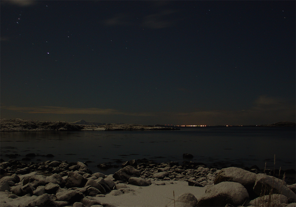

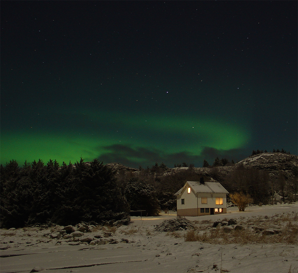

Hei!
Var fullmåne i går så jeg tok noen bilder av huset. Det var svakt nordlys, men som jeg så dårlig med det blotte øye. Jeg har overdrevet litt med eksponeringen, slik at bildene ser mye lysere ut enn det jeg så.
Info:
Lukkertid: 30 sec
Blender: 2.8
ISO: 100
Det eneste jeg har gjort i Photoshop er å få et passende bildeutsnitt. Jeg har altså ikke forandret kontrast eller noe lignende :yes:
Det ble en ganske morsom effekt, og jeg må si at jeg likte bildet veldig godt, hva syns dere?
Info:
Lukkertid: 30 sec
Blender: 3.2
ISO: 100
Jeg ønsker kritikk på begge bildene
:yes:
Endret av _Adler_
Fine bilder _Adler_, men stjernene blir fort sjenerende når du har så lang lukker, de blir til små streker som synes alt for godt.

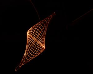

Hadde lykta hengende i ei snor fra taket, med kameraet liggende på gulvet. Lykta var dekket med ducktape, lagde et lite hull i tapen med en spiker. Så fikk lykta litt fart så den pendlet i forskjellige mønster, dette ble det mest spennende :)
