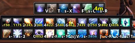

dysfunctional Skrevet 16. september 2007 Skrevet 16. september 2007 Hei, lurte på en liten ting ang. addons/interface. Legger ved screenshot! 1: Hvordan får jeg flyttet den, er det mulig? 2: Disse er irriterende, hvordan får jeg fjernet dem? 9505096[/snapback] Quoter meg selv fra en thread jeg startet. Skulle visstnok ikke lage ny tråd, men skrive her.
Ocularis Skrevet 16. september 2007 Skrevet 16. september 2007 Hei, lurte på en liten ting ang. addons/interface. Legger ved screenshot! 1: Hvordan får jeg flyttet den, er det mulig? 2: Disse er irriterende, hvordan får jeg fjernet dem? 9505096[/snapback] Quoter meg selv fra en thread jeg startet. Skulle visstnok ikke lage ny tråd, men skrive her. 9506401[/snapback] Så bildet i den andre tråden, derfor jeg kan svare på hvertfall nr. 1, mulig du bør legge bildet inn her også.. 1 er vel Zuxana model citizen, som kan flyttes ved å shift + venstreklikk og dra de rundt. 2 er vel enten ClassTimers eller Chronometer. Addonlist?
dysfunctional Skrevet 16. september 2007 Skrevet 16. september 2007 (endret) Takk for raskt svar Ocularis Funket perfekt! Fikk vekk nr 1, det var visst Chronometer. Men en ting til: aner du hvordan man fjerner de som er markert som nr 2? Fikk bare flyttet dem, vil ha dem bort. Legger ved bildet: Endret 16. september 2007 av Zeromac

Ocularis Skrevet 18. september 2007 Skrevet 18. september 2007 Takk for raskt svar Ocularis Funket perfekt! Fikk vekk nr 1, det var visst Chronometer.Men en ting til: aner du hvordan man fjerner de som er markert som nr 2? Fikk bare flyttet dem, vil ha dem bort. Legger ved bildet: 9506449[/snapback] Du kan jo. f.eks slette ZmodDb / Zuxana folderen fra addons mappa din.
