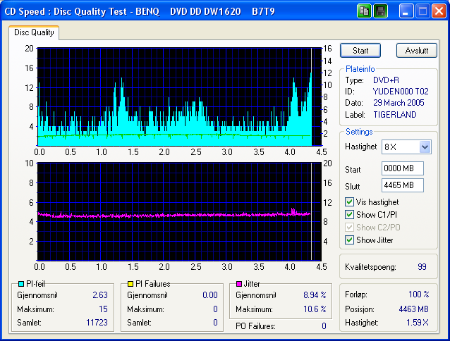

Zamba Skrevet 30. mars 2005 Skrevet 30. mars 2005 Hvilken hastighet? Jeg skal brenne en god del DVD +R (backup av filmer) på min nye BenQ 1620 men hvilken hastighet bør jeg begrense meg til? Jeg har hatt svært dårlig erfaring med diverse That´s Write og Samsung plater tidligere (hakker på slutten av filmen), selv om jeg bare har brent dette med 2,4 eller 4X. Har nå gått til innkjøp av DVD +R 8 X Tayio Yuden ( YUDEN000 T02) og har prøvd å brenne dette med 8 X hastighet. Jeg har hørt at man ikke bør brenne filmer på raskere hastighet enn 2 - 2,4 X. Er dette riktig eller kan jeg brenne på 8X? Det tar jo sinnsykt mye kortere tid da... Kan noen som har greie på dette kikke på vedlagte brenneresultat ( 8X )? På forhånd takk! Bjørn
Psh Skrevet 30. mars 2005 Skrevet 30. mars 2005 Den scan sier oss egentlig ikke så mye, da du har en gammel version av cd-dvd speed. Last ned den nyeste versjonen her og scan på nytt. De Yuden platene du har, brennes best på 8x og 12x speed. Kvaliteten blir faktisk dårligere ved 4x...

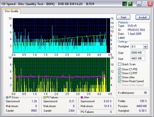

espenf Skrevet 1. april 2005 Skrevet 1. april 2005 (endret) Hva er grunnen til at pxp.no ikke anbefaler Bulkpaq DVD+R 8x med media ID Prodisc R03 til BenQ DW1620? Se nederst på siden. Jeg har kjøpt noen eProformance DVD+R 8x med samme media ID og de fungerer tilsynelatende bra på brenneren min. Legger ved testresultater. Jeg er ingen ekspert på å tyde disse resultatene, men 95 kvalitetspoeng er vel ikke så aller verst? Endret 1. april 2005 av espenf

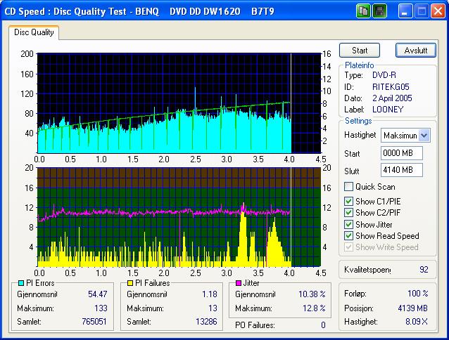

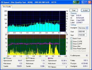

cliffme Skrevet 2. april 2005 Skrevet 2. april 2005 (endret) Har fått en Benq1620 pro nå. Hvilken firmware bør jeg bruke (tenker da på orginal firmware) ? http://www.benq-eu.com/serviceandsupport/d...duct=724&type=B Var og så her, men på min brenner står det ikke Benq på fronten. (sort utgave) Skal jeg bruke den nyeste likevel? EDIT: Ble levert med B7T9 FW. EDIT2: General Information Drive: BENQ DVD DD DW1620 Firmware: B7T9 Disc: DVD-R (RITEKG05) Selected speed: Maximum PI errors Maximum: 133 Average: 54.47 Total: 765051 PI failures Maximum: 13 Average: 1.18 Total: 13286 PO failures: 0 Jitter Maximum: 12.8 % Average: 10.38 % Scanning statistics Elapsed time: 11:16 Number of samples: 16483 Average scanning interval: 8.08 ECC Glitches removed: 0 Endret 2. april 2005 av jij1984
