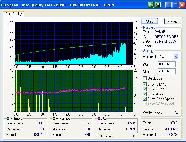

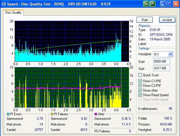

Christer1 Skrevet 20. mars 2005 Skrevet 20. mars 2005 (endret) Hvordan ble denne platen da? Endret 20. mars 2005 av Christer1
Gerrard Skrevet 20. mars 2005 Forfatter Skrevet 20. mars 2005 Bra resultat til å være Optodisc, selv om det var noe høyt samlet PIF! Er det Samsung Pleomax? Disse platene gir ofte svært varierte resultater. Jeg legger merke til at platen er 4316 mb. Hadde platen vært nærmere 4482mb tror jeg du hade fått et dårligere resultat, da feilverdiene ofte øker betraktelig mot slutten på disse platene
Christer1 Skrevet 20. mars 2005 Skrevet 20. mars 2005 (endret) Bra resultat til å være Optodisc, selv om det var noe høyt samlet PIF! Er det Samsung Pleomax?Disse platene gir ofte svært varierte resultater. Jeg legger merke til at platen er 4316 mb. Hadde platen vært nærmere 4482mb tror jeg du hade fått et dårligere resultat, da feilverdiene ofte øker betraktelig mot slutten på disse platene Det er That's write dvd+r 8x . Var oppe på datakjeden på fredag og kjøpte de Edit: Tror jeg brente den på 8X. Samme plate men brent på 4X Endret 20. mars 2005 av Christer1
