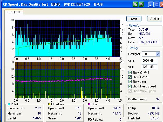

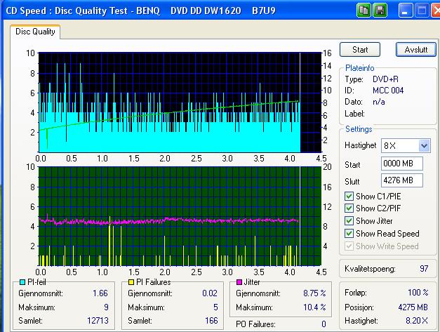

Har nå kjøpt meg Verbatim DVD+R 16x (MCC 04), har til nå kun tatt backup av to ps2 spill. San andreas og tekken5. Platene er brent på 16x og 12x
16x
Var ikke heilt fornøyd med resultatet, det er ikke dårlig, men trodde 16x plater skulle klare å bli brent på 16x uten PIF verdien skulle øke mot slutten. Brennetid 5min og 30Sec

12x
ganske bra fornøyd her, gode resultater og PIF holder seg omtrent på det same nivået hele tiden. Ikke någe å sei på kvaliteten. Brennetid ca 8min, så viss du har litt god tid så brenn på 12x :)
Jeg syns de så bra ut begge to jeg, tror ikke du skal bekymre deg så mye for de små PIE spikerne på slutten...
Det var godkjente resultater 2peewee.

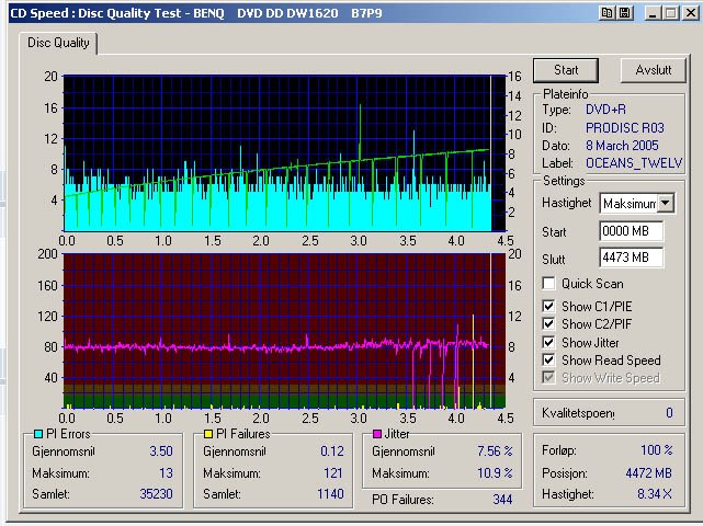

Kan noen gi meg en innføring i hva det forskjellige opplysningene i CD-DVD Speed betyr? Og hva i all verden kan ha skjedd med denne plata?
Viss du ser den siste spiken der(den gule streken) max der skal helst ikke overstige 10, du har 121, derfor du for så sinnsykt dårlig score. ellers ser den grei ut :)
2peewee Skrev 18/03/2005 : 20:49
QUOTE (sindres @ 18/03/2005 : 19:58)
Det er vel POF på 344 som gir dårlig score. Men PIF på 121 er jo ikke særlig bra det heller. Får 97 i score på disse platene. Du bør i hvertfall oppdatere FW.
Arne M
Får jevnt over 97 kvalitetspoeng på disse platene. Tror dette var et engangstilfelle.
Kvalitetspoengene vil ikke bli berørt av POF, selv om dette er langt værre feil enn PIF.
Har sett scan der platen fikk 97 kvalitetspoeng selv med mye POF.
jeg mente å skrife pif, men siden jeg hadde dårlig tid så traff jeg o istede for i, de ligger jo rett på siden av hverandre på tastaturer så veldig lett å bomme :p

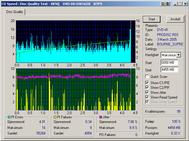

Kan dere si noe om denne, da? :)
sindres: Langt bedre! PIE=16 PIF=9 er bra :)
2peewee: Kan ikke se den skrivefeilen du har påberopt deg...
