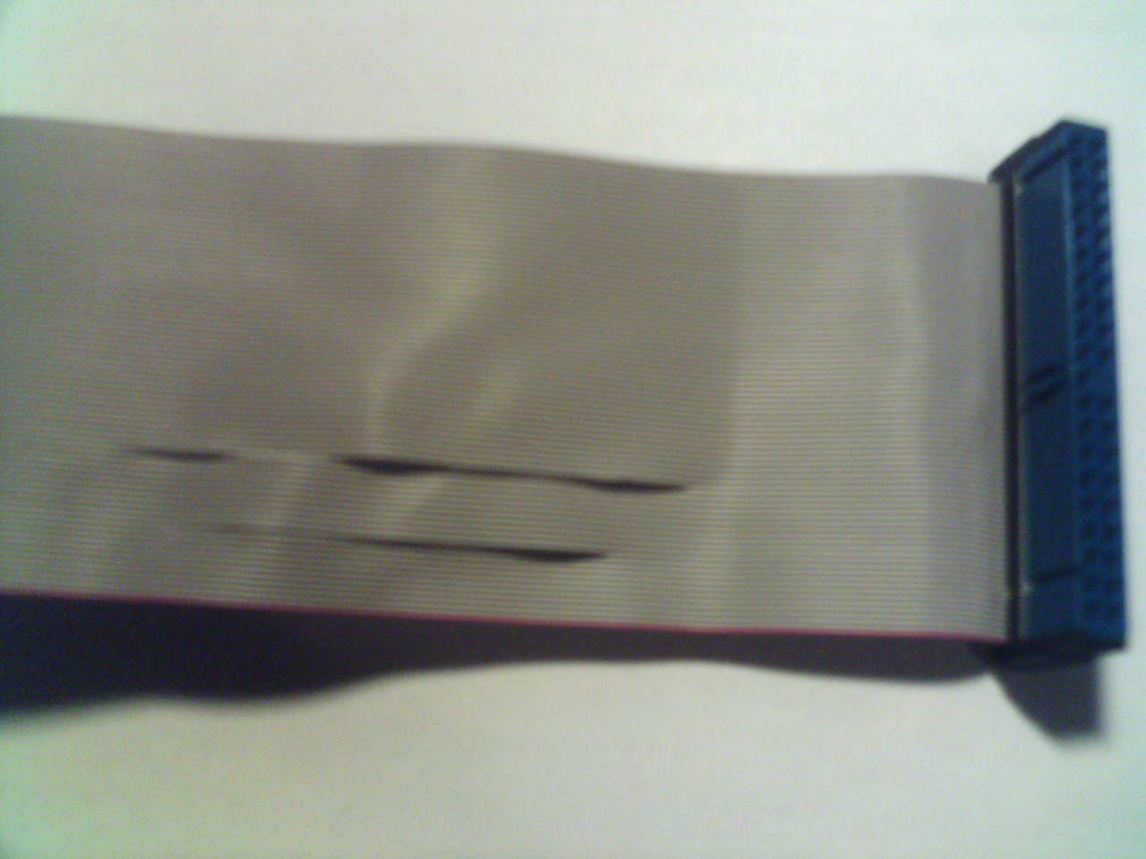

Steg 1

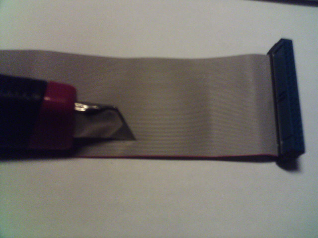

Finn frem en kabel du vil gjøre rund, en gulvbelegg/tapet kniv og et underlag som er egnet så ikke knivspissen går i bordet.

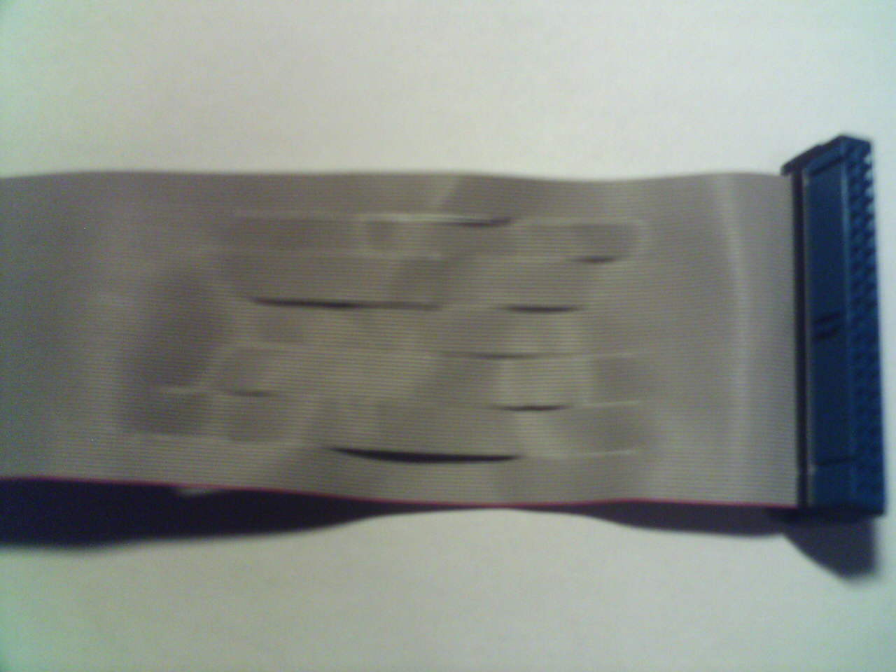

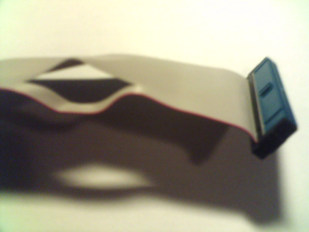

Hvis det er en ATA 100/133 IDE kabel kan du telle opp ca 12 småledninger (Det bør bli ca 7-8 like brede deler) og skjære forsiktig gjennom kabelen mellom ledningene. Jeg bruker bare å gjøre dette på den lengste delen av kabelen.
steg 4

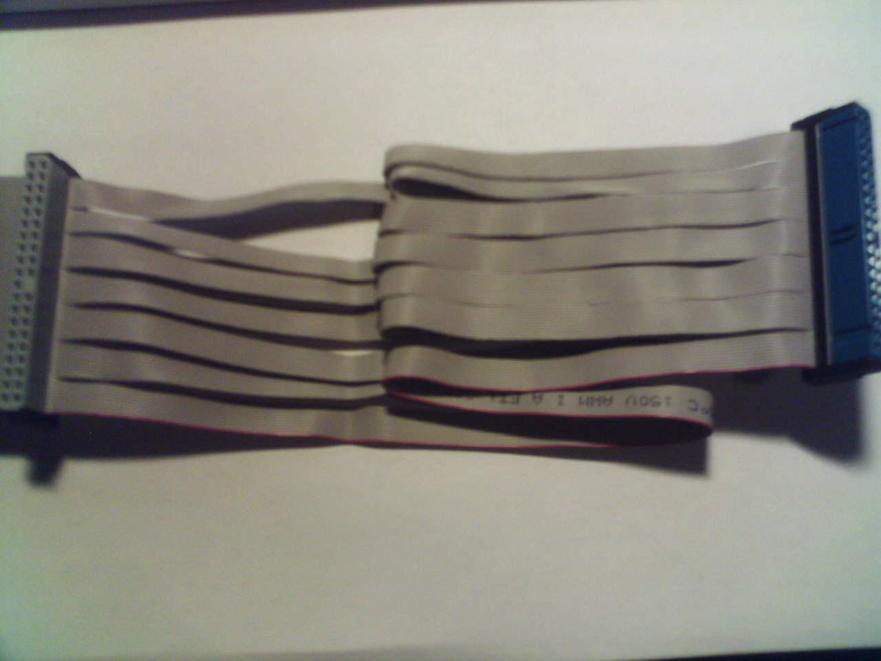

Det skal nå begynne å ligne på denne kabelen, jeg bruker ikke å rive dem fra kontakt til kontakt før alle kan tas på en gang, det blir mindre krøll på kabelen under skjæringen.
Steg 7

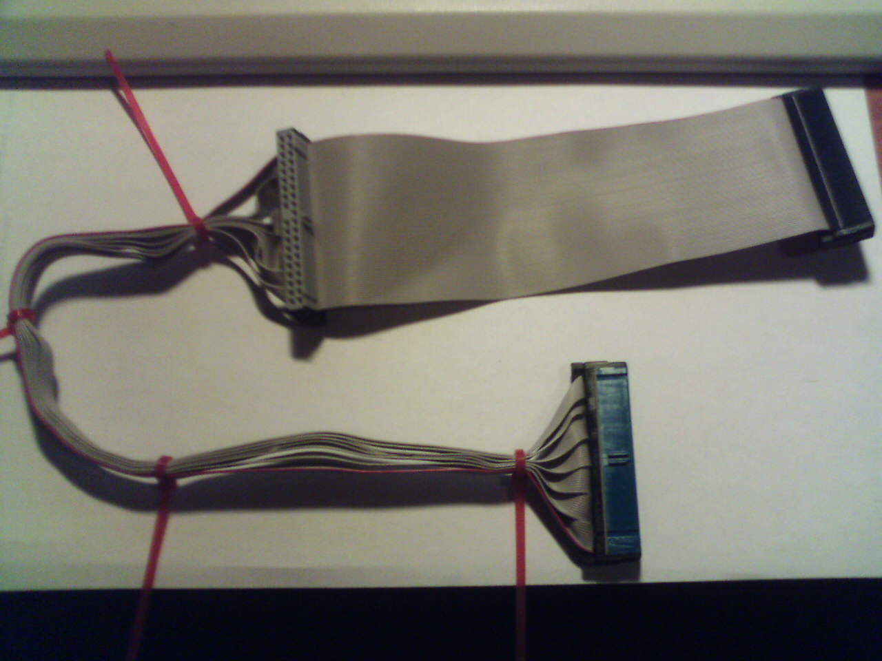

Sett en strips eller tape litt lengre inn men ikke bruk for mange for da blir kabelen veldig stiv. Å bunte den sammen 4-5 steder bruker å bli bra.

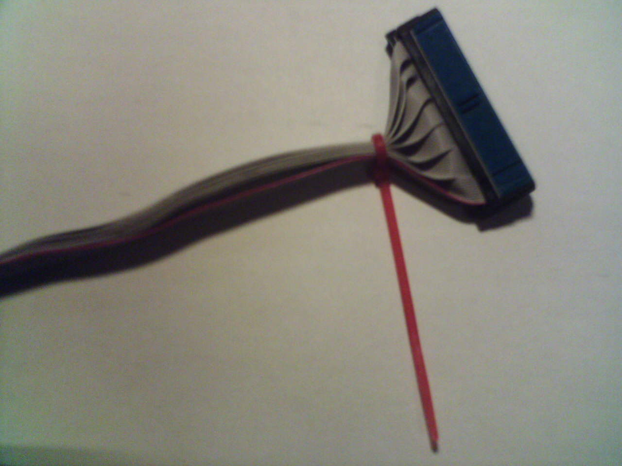

Har du brukt strips så skal det ligne litt på denne og da må endene klippes bort, helst med saks eller tang, en kniv kan glippe lettere og skade kabelen når den har kommet gjennom den litt harde stripsen.
