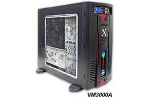

Mitt kabinett:

du tar stikksag(som sagt) eller dremmel, og kutter til.
teip opp med maskerings teip så tegner du opp hvor du skal kutte. hvis du synes at det går treigt med stikksag og synes det er for dyrt med dremmel, så springer du på clasern og kjøper go tech!

Det jeg vanlig vis bruker er stikksag med blad beregnet til metall plater. bare husk og ha på godt med maskering teip eller lignende på døra så det ikke blir ripper!
Regner med at det er en list med tre spor og en låse list i.

1. Husk god maskering. Da unngår du riper.
2. Gjør nøyaktige oppmålinger. Legg glasset på flaten og tegn rundt. Skjer løs dette hullet med stikksag eller dremel.
3. se om det passer med listen. Gjør det ikke bruker du en fil og sliper kantene.
Dette er den letteste måten.
