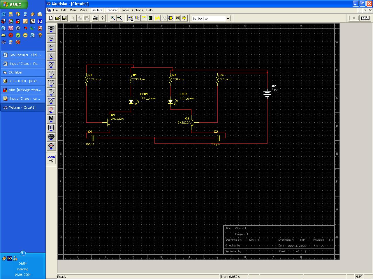

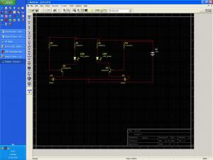

CaNaBiS Skrevet 3. februar 2005 Skrevet 3. februar 2005 Jeg lagde en slik vippe engang. men brukte ikke ic'er.. Brukte kondensatorer, transistorer, resistorer og leds selvfølgelig.. Jeg kan sikkert fåtil en tegning, må bare få strømforsyningen til min pc først.
Firesky Skrevet 4. februar 2005 Forfatter Skrevet 4. februar 2005 Jeg lagde en slik vippe engang. men brukte ikke ic'er.. Brukte kondensatorer, transistorer, resistorer og leds selvfølgelig.. Jeg kan sikkert fåtil en tegning, må bare få strømforsyningen til min pc først. det ville hvert bra om du få til! blir veldig takknemelig for sjemaet!
CaNaBiS Skrevet 4. februar 2005 Skrevet 4. februar 2005 Jeg lagde en slik vippe engang. men brukte ikke ic'er.. Brukte kondensatorer, transistorer, resistorer og leds selvfølgelig.. Jeg kan sikkert fåtil en tegning, må bare få strømforsyningen til min pc først. det ville hvert bra om du få til! blir veldig takknemelig for sjemaet! Jepp, skal prøve å tegnet i dag, men får ikke pc'n min opp før i mårra... Så da kan jeg legge det ut=) Muligens jeg ikke klarer å huske helt 100% verdien på alt, men om jeg ikke gjør det, så skal jeg fixe det snarest:)
