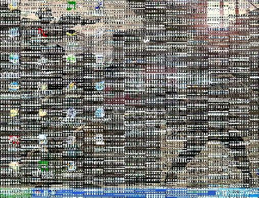

For de som lurer på hvordan det ser ut når jeg kjører korte, så ser det ut som på bilde (Dette er en print screen)

Men du må da fremdeles bruke den modifiserte BIOS'en til å fjerne de 4 pipes'ene? Mulig jeg surrer... Hvordan ser du forresten hvor mange pipes du har med alt det surret på skjermen?
bruker en midfisert flashrom til å flashe in biosen (Guiden sier at dette skal gå bra)
Klarer akkurat å se at det står 16 blandt alt det rote.
