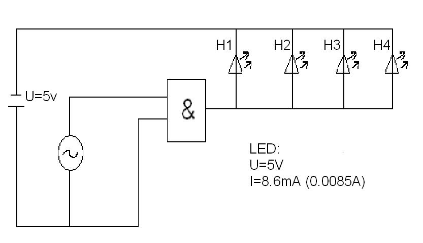

Denne burde vel funke?
Problemet med denne er at den enten lyser eller ikke lyser... Du får ikke utslag om det er høy lyd eller lav lyd som gjør utslaget...
Endret av icer
men som demogoron sier, så trenger jeg nokk en forsterker til mic'en, men utenom det, så burde den nokk funke.. tror jeg...
Det må du nok ja.... Etter min logikk burde den funke ja....

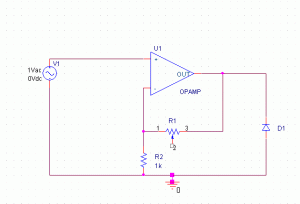

prøvde iallefall å spørre læreren min i dag, først så ville han ikke si noe, så sa han at det jeg hadde tegnet var riktig, men jeg måtte bare prøve meg frem med tanke på motstander osv osv...
jeg hadde da tegnet din tegning uten smid't triggeren (vet ikke hva det er) og så hadde jeg tegnet en motstand opp ifra tilbakekoblingen til +...
men en ting lurer jeg på, som burde (?) være lett å svare på fort..
jeg tenker jeg trenger et potmeter for å justere sensitiviteten, hvor bør dette plasseres? (og evt kobles hvis jeg må bruke alle tre bena)

er R2 pot meteret? (evt hva burde den være på?)
men har du tegnet dioden feil vei inn på skjema, eller ser jeg litt feil her?
har det noe å si hvilken opa jeg velger, eller går det greit med den billigste jeg finner på elfa?
uansett, tusen takk for tegninga :yes:
