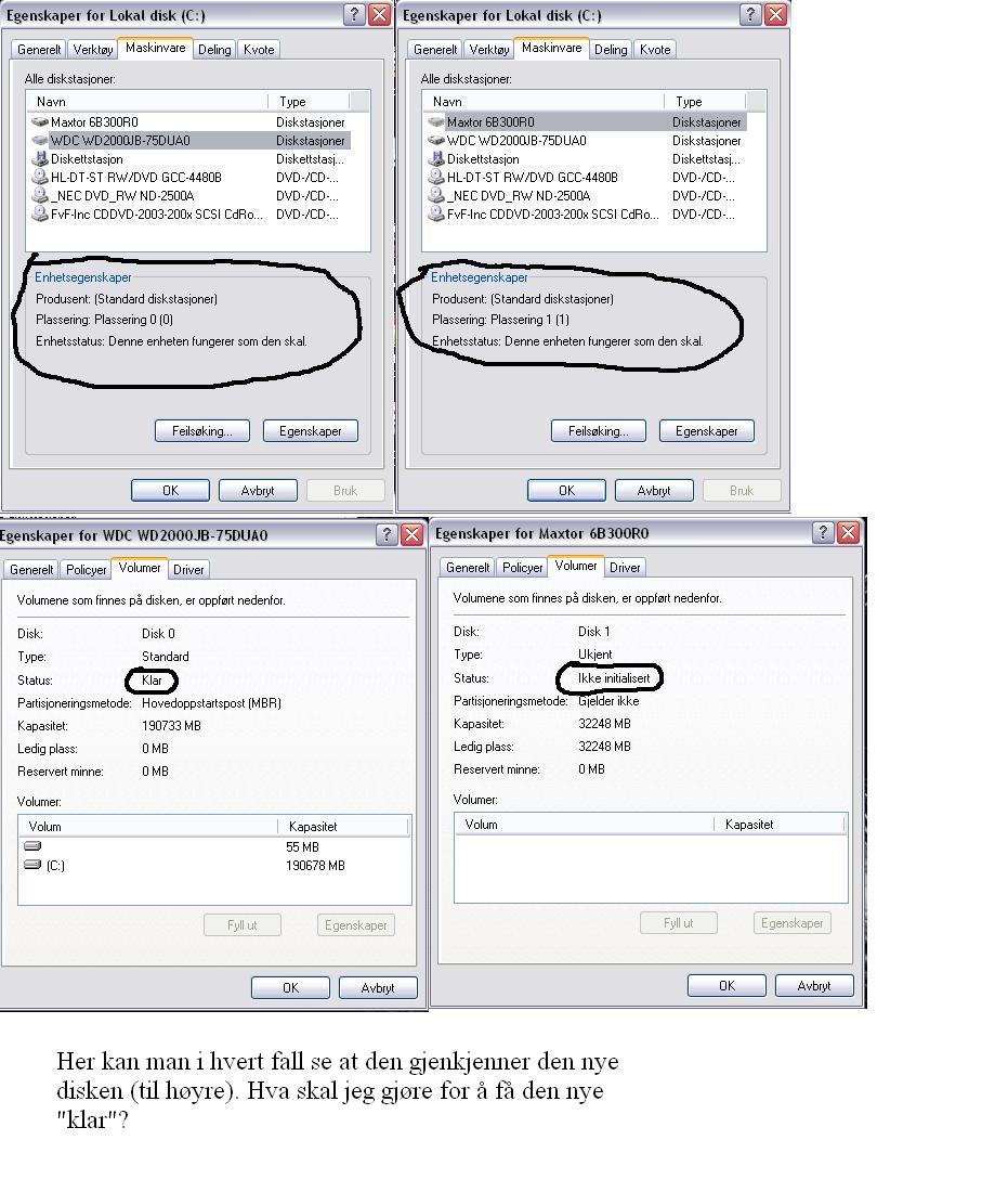

Bandidos-Pelle Skrevet 21. januar 2005 Forfatter Skrevet 21. januar 2005 Altså, det med Cable Select: [ReXoR] viste meg et forslag hvor 6 pinner var vist, men jeg har 8 pinner på den gamle, og som jeg har illustrert tidligere; seks tilgjengelige på den nye. En tom, en "halv" jumper og resterende seks som jeg kan putte noe på. Slik ser den nye disken ut bak, om jeg tar bort den hele jumperen. Skal jeg bare sette denne på Cable Select og den andre disken min på det samme? Den andre disken vet jeg ikke hva heter eller hvilket produkt det er - kan jeg finne ut det?
Bandidos-Pelle Skrevet 21. januar 2005 Forfatter Skrevet 21. januar 2005 Hmm, jeg satte begge diskene på Cable Select. Dette bildet lagde jeg før jeg skiftet til Cable Select, men det er akkurat likt, bare at Maxtoren har nå fått "Plassering: 0 (0)" istedenfor 1 (1), og WDC-en har fått "Plassering: 1 (1)". Altså motsatt. Trenger skikkelig hjelp, dette er veldig viktig.
