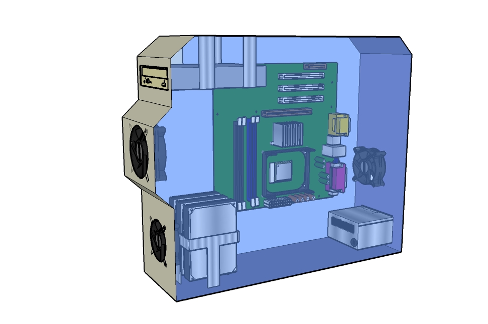

Slik vil PCen se ut i teori.
Takk til z10b som laget dette til meg.
Først ble det endret at jeg ville ha PSU i bånn, pga lengde på HK kabler, men fikk ideen om å sette hovedkortet på motsatt vegg av normalen. Slik for jeg også satt døren slik at den blir minst synlig der den vil bli stående.

edit: fikset Sketchup tegningen så HK er på riktig side ;)
Endret av z1Ob
