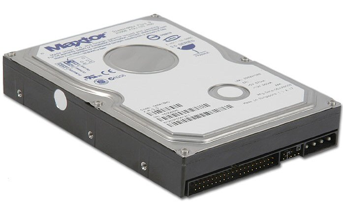

Hei hei!
Vel, har jo hørt at harddisken har godt av å bli nedkjølt, men har den egentlig det?
har kjølt min harddisk nå i en stund med en 92mm vifte, og den har holdt seg forholdsvis ganske kald
MEN:
Når jeg scanner for virus/spyware/søker etter filer på disken, knaker det i den, og den oppfører seg tregt.
virker for meg slik at den bør ha litt varme, da den arbeidet mye fortere før jeg startet å kjøle. :hmm:
Jeg har en Maxtor 200gb ganske ny, harddisk.
Håper noen har et svar jeg kan bli klok av :hmm:

den jobber vel egentlig ikke raskere verken når det er varmt eller kaldt.
om den jobba raskere før er det sikkert fordi den var nyformatert , når var sist du formaterte ?
det er ikke veldig viktig med kjøling av hardisker men om disken er kald skal den visstnok holde seg lengre.
Det kan nok aldri skade å kjøle en harddisk.
Elektronikk trives gjerne best om den holdes kjølig, og det samme vil langt på vei gjelde for lagre og motor i disken også.
Lagrene bør uansett ha en viss temperatur vil jeg tro, for at disse skal få optimale arbeidsforhold.
Toleransen i disse er uhyre små, så om de blir for kalde eller for varme, så jeg vil anta at dette kan forkorte levetiden på lagrene.
huffameg - harddisker og varme - ikke bra. her har jeg brent meg skikkelig selv. husker dere varmeproblemene på ibm sin gxp-75 serie fra ca 3 år tilbake (15, 30 og 45gb) ? disse gikk jo i stykker nesten alle sammen.
harddisker har godt av kjøling. levetiden forkortes hvis disken stadig er varm. dette skjedde på ibm gxp 75 serien: magnetbelegget på gxp-75 diskene ble klebelig som fluepapir når de ble varm. når man slo av disken og den kjølte seg ned stivnet belegget og pickup'en klebet seg fast i magnetbelegget. når man slo på disken gjen ble pickuphodet revet av lesearmen. derfor den velkjente klakk-klakk-klakk lyden fra en havarert ibm disk som mangler lesehodet sitt.
løsning på dette problemet: slå aldri av disken så den blir kald, eller sørg for skikkelig kjøling så den ikke blir for varm. det siste er å foretrekke :D
mitt råd er å passe på at disker har god kjøling uansett. ikke monter disker rett oppå hverandre - da virker de samlet som et varmelager og varmeproblemet blir enda større. ha litt luft mellom.
Ville vel også tro at du gjerne vil kjøle ned en varm HD fordi den avgir mye varme til miljøet rundt seg. Blir de skikkelig varme går jo det utover den (hypotetisk sett) stillestående lufta du har da f.eks fremst i kabinettet.
MvH Daniel
har ikke formatert noen gang, men har tatt defragmentering et par ganger.
harddisken er bare ca 2 mnd gammel, og bare 65-70% full.
Plutselig en dag etter defragmentering, samtidig da jeg monterte kjøling til harddisken (vifte som bare blåser mot den) startet bråket når den arbeider.
Spesielt når jeg søker etter sanger på disken, eller scanner for virus, D.V.S. når den arbeider forholdsvis mye.
er jo svært irriterende dette, og ikke minst flaut på en ny pc :dontgetit:

Trenger ikke kjøling så lenge at Temperaturen ikke går over det som er anbefalt maks driftstemperatur
vel, hvor finner jeg ut temperaturen på Harddisken, og hva er den anbefalte maksimum temp'en?
