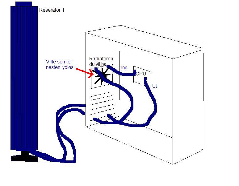

endig i det, men da blir det muligens litt slange sur, eller slangefestene stikker rett ut så da blir det ikke no problem gitt. vet at mange sier, hvorfor koble på noe som støyer når du har noe som er lydløs, men litt gjennomlufting av kabinett trenger jeg uansett, så om jeg bruker den ene vifta til mer enn å trekke luft ut/inn er jo same shit
noe sånt her?

Japp, blir nok det. Men har også kjøling på gpu, så blir en del slange deler :p Blir spennende å se om det faktisk hjelper no særlig. Den radiatoren jeg ser på skal vist takle 100watt med 15 grader økning,
