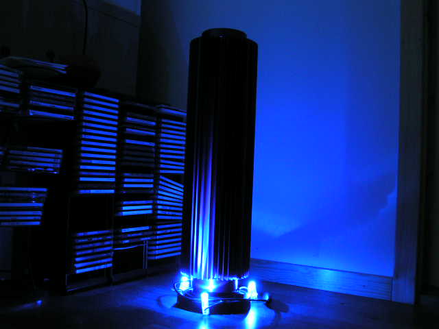

edyrli Skrevet 26. januar 2005 Skrevet 26. januar 2005 (endret) Min reserator blir noe varmere enn deres. Rundt 50 idle når vann temperaturen har stabilisert seg. Og CA 60 med full load og 22-23 grader i rommet. CPU: A64 3200+ @ 2500 1,5V HK: Abit AV8-3rd eye GPU: Nvidia 6800GT @ 380Mhz Etter hva jeg har hørt så viser Abit hovedkort noe mer enn andre og så varmer jo GT'en også en del så da er kanskje ikke 60 grader load så ille? Har montert på Blå sunbeam dioer på Reseatoren. Endret 26. januar 2005 av edyrli

edyrli Skrevet 26. januar 2005 Skrevet 26. januar 2005 Prøvde og sette en 120mm under slik at den trekker op luft fra gulvet. Brukte bare noen skruer i viften som bein. Men bråkte litt så da var litt av vitsen med reserator borte. Tok den bare vekk. Ble noen grader kaldere.
