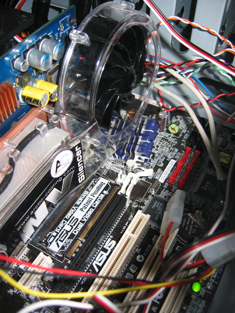

Jeg friserte Revoltec-kjølern min skikkelig for å få den til å passe under VGA Silencer'n (6.2) og det ser ut til å funke fint. Har ikke fått tid til stressteste skikkelig enda, men så langt virker det stabilt og fint. nTune oppgir temperatur på rundt 35 ved load, men det er jo ikke chippen som måles, som vi har hørt. Men det virker ihvertfall greit. Det skapes jo veldig mye luftgjennomstrømning over chipsettet pga Silencer'n.
Men den ser litt skamkløpt ut da... Skal se om jeg ikke klarer å få lagt ut et bilde... ;)
Akkurat hva jeg gjorde med min Artic cooling NV6 rev2 og Zalman passiv.
Det er lenge siden jeg har bannet så mye,klokka 2 i natt var det heldigvis oppe og gikk.
