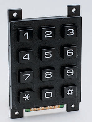

z1Ob Skrevet 6. januar 2005 Skrevet 6. januar 2005 (endret) ok, jeg satt og så etter noen ting på Elfa, og da kom jeg over et slags kalkulator panel med bare tall.. jeg lurer da på om det hadde gått ann å bruke den som power knapp?(Elfa vare nummer: 35-678-07) Hvis dette er gjort før noen som har en link? Endret 6. januar 2005 av z1Ob

z1Ob Skrevet 6. januar 2005 Forfatter Skrevet 6. januar 2005 Virke som en kodelås mener du? Taste et bestemt siffer for å starte opp? Jeg vet du kan starte opp ved å taste kode på tastaturet, så det er jo ikke helt umulig jepp, var det jeg mente . Håper det er mulig, da jeg skal begynne på et kabinett til TG. Hadde vært tøft å ha kodelås så bare du kunne bruke pc'n, men hvis det ikke funker blir det nøkkelbryter...
likferd Skrevet 6. januar 2005 Skrevet 6. januar 2005 Noe slikt kan man jo bruke for å starte opp med kode. om det går ann å modde den fra Elfa vet jeg ikke
z1Ob Skrevet 6. januar 2005 Forfatter Skrevet 6. januar 2005 (endret) Noe slikt kan man jo bruke for å starte opp med kode. om det går ann å modde den fra Elfa vet jeg ikke hvis det blir så dyrt, tror jeg at jeg heller går for nøkkelbryter, men takk for forslaget . Hadde vært topp om det funka å gjøre noe av det samme med den fra Elfa. får vel søke litt rundt omkring... Endret 6. januar 2005 av z1Ob
andm Skrevet 7. januar 2005 Skrevet 7. januar 2005 Du kan sikkert koble panelet du fant til varenr. "141211" på Hammar. Denne enheten slår inn et relé ved rett inntastet kode.
OV-103 Skrevet 7. januar 2005 Skrevet 7. januar 2005 Burde jo være simpelt å hardkode den ved å legge inn noen logikk kretser med AND, OR osv. porter. Men da blir det jo litt vrient å bytte kode da...
Lickmastr Skrevet 7. januar 2005 Skrevet 7. januar 2005 Ostekjeks er inne på noe.. Når du slår rett kode, trenger du en duppedings som kortslutter de 2 power pinnene på hk. feks et rele.. Men kortsluttinga skal bare vare 0.5 sek eller no.. omtrent like lenge som du ville holdt inne powerknappen.. rett meg om jeg tar feil!

noseh Skrevet 11. januar 2005 Skrevet 11. januar 2005 har laget en liten løsning. tror denne skal fungere, men kan hende jeg har gjort en liten feil eller 10 om noen har noe å tilføye, så værsaagod Funksjon: Man taster inn koden på bryterne S1-S9. Taster man eks. det første sifferet riktig, men så feil, må man starte på nytt igjen. Når man har tastet inn riktig kode (for dette skjemaet 2538) trykker man ganske enkelt på den vanlige powerknappen. Noe man kan gjøre om man har et tastebrett som på bildet i den første posten kan man f.eks koble #-knappen til istedenfor power-knappen, slik at man trykker 2538# for å boote.
