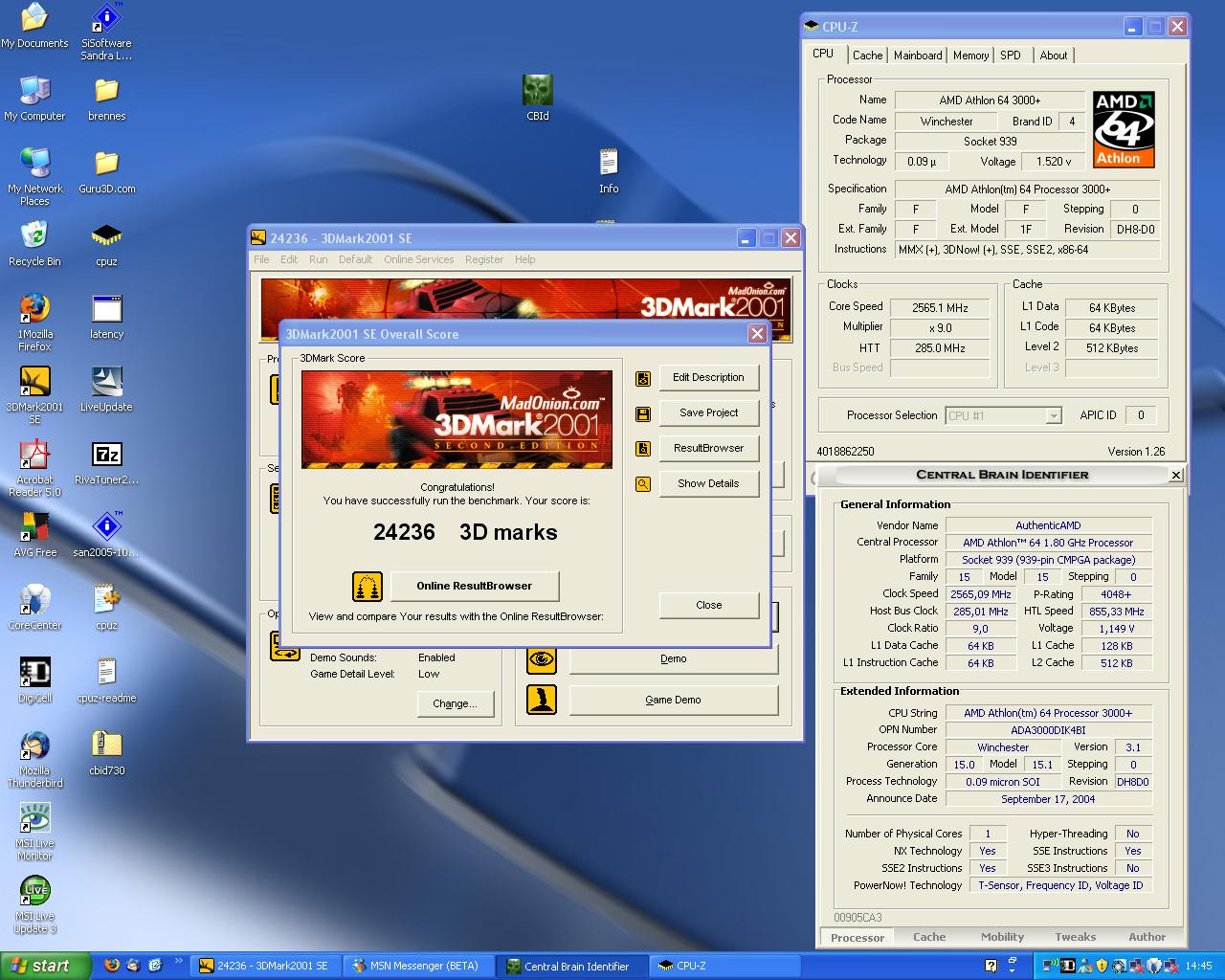

JimRamse Skrevet 27. januar 2005 Skrevet 27. januar 2005 Jimramse, kan du legge ut akkurat hvilke dram og cpu instillinger du har ? vet ikke om jeg orker å prøve meg fram akkurat nå.. er så kjedlig å resette cmos med et lydkort som står i veien Må du resette biosen du? Jeg bare slår den av å på ett par ganger så kommer den igjen jeg. Men du skal få viljen din, din slappe faen HTT = 3x HT (FSB) = 311 Mem = 266 1t cl.2 å laveste tall på resten av valgene. Ender da opp med dette. Det er sånn jeg kjører min til vanlig.
