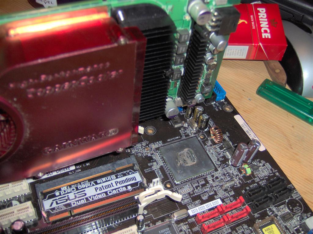

pcp160 Skrevet 30. september 2006 Skrevet 30. september 2006 Hei. Driver å skal bygge opp igjen A8N Deluxe jeg har liggende for å gi til en venn. Jeg har 2 orginal chipsetvifter til det kortet her, men siden det har vært så mye tull med dem tror jeg heller jeg smeller på en Zalman passiv. Var det da sånn at den måtte kuttes litt til for å passe med et luftkjølt Gainward 6800GT? Har kjørt dette på vann selv, men husker det var en del snakk om plassproblemer med Zalman..
MrAHB Skrevet 30. september 2006 Forfatter Skrevet 30. september 2006 pcp160: Er skjermkortet 2-slotts? Jeg bruker ett langt 6600GT kort, og ved å snu zalman ribben 90 grader i forhold til det som egentlig er ment får jeg plass til til grafikk kortet i begge PCIe slottene.
pcp160 Skrevet 30. september 2006 Skrevet 30. september 2006 (endret) Ok takk for svar, bra du holder koken i denne tråden fortsatt Kong Basse . Kortet er 2 slots ja, men det er ikke det annet enn i det området som selve slot'ene er, videre bakover er det ca 1 slot bredt (se bilde) Prøvd å sette løst sammen bare for å ta bilde nå, og ser da også at skjermkortet vil blåse rett ut der Zalman kommer. Det var jo positivt, selv om den luften som "spys" ut av lett klokket 6800GT ikke akkurat er kald, vil det i alle fall sørge for sirkulasjon i området. Tror du det skal gå fint med Zalman når du ser bildet? (Grunnen til at jeg spør er at jeg aldri har sett den kjøleren i virkeligheten ) Edit, glemte bildet.. Endret 30. september 2006 av pcp160
MrAHB Skrevet 1. oktober 2006 Forfatter Skrevet 1. oktober 2006 (endret) Ser litt dårlig ut å få på plass ribben uten å kutte i den, men om du ikke skal bruke PCIe spor 2 går det sikkert greit å sette den litt langt nede. -Ribbene er faktisk ganske fleksible hva angår montering. EDIT: Jeg er enig i at det nok er bedre å ha en frisk bris med lunken luft enn att den står uten å få noe luft på seg. Endret 1. oktober 2006 av Kong Basse
pcp160 Skrevet 1. oktober 2006 Skrevet 1. oktober 2006 Ja, jeg tar i alle fall med en sånn Zalman-sak i bestillingen, så får jeg se det litt an når jeg får den. Jeg ser nå også at Viften fra mitt DFI Expert faktisk ser ut til å passe den også, så det kan være et alternativ hvis jeg ikke blir fornøyd med Zalman- løsningen.
