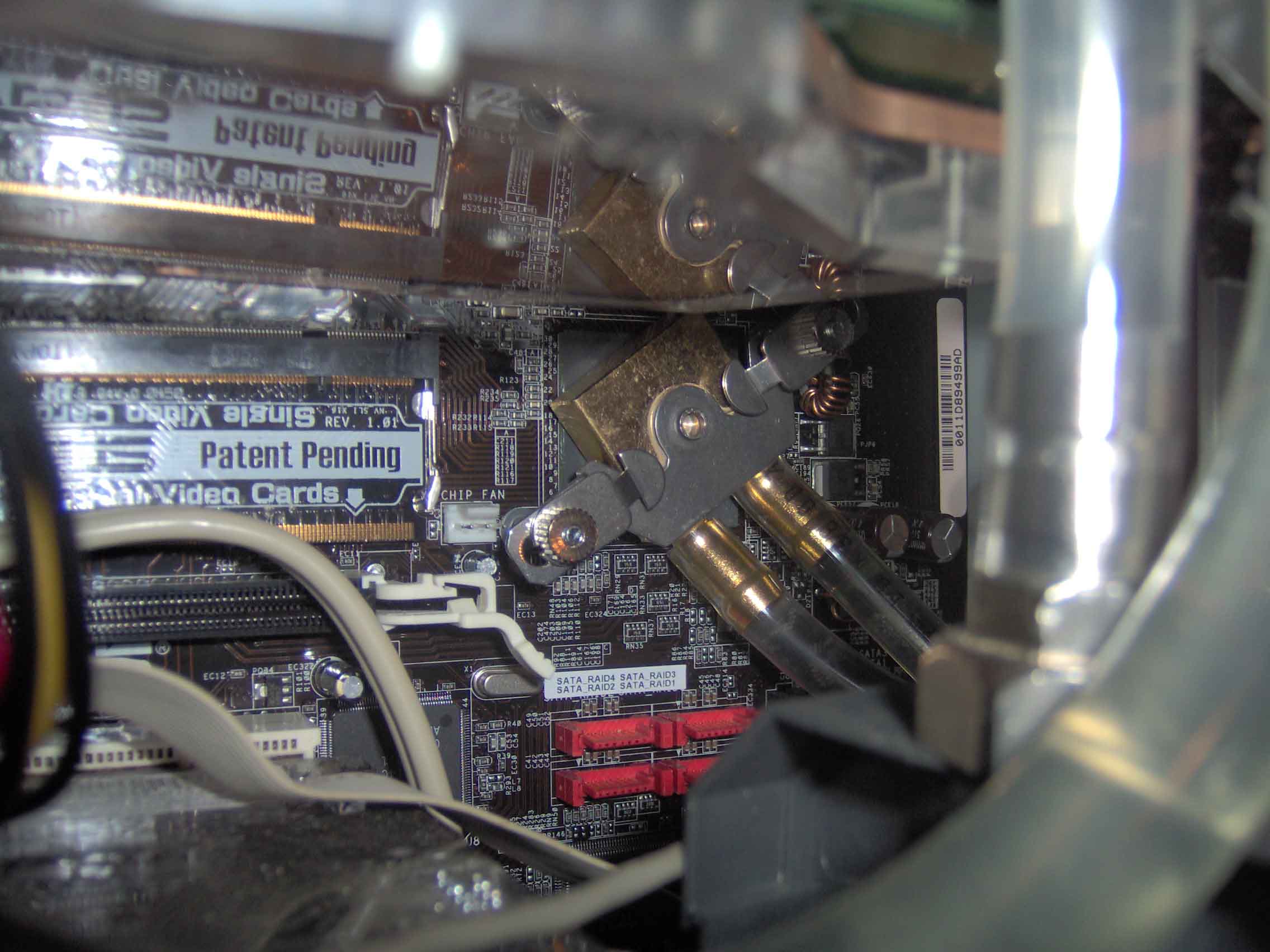

Får jeg problemer med 7800 GTX skjermkort om jeg bruker vannblokk til chipset ?
Kommer vel an på hva slags blokk du får tak i, jeg har en som bygger mindre enn viften, og med slangene ut på siden, med noe liknende type som den, blir det neppe noe problem at den kommer i veien for noe i alle fall (se bilde).

exmith2k Postet i dag, 14:11

Har tenkt på denne blokka: MB Chipset Cooler NB01/P1

Den blokken så jo fin ut, men er jammen ikke sikker på om det vil gå greit når slangene kommer rett opp som de gjør. Har ikke noe annet enn et 6800GT selv, og som du ser av bildet kunne du nok fint brukt den blokken der uten at det kom i veien, men vet ikke hvordan dette ville sett ut med 7800xx så andre kan kanskje gi det et bedre svar på dette :) .
