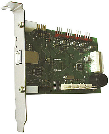

ManagHead Skrevet 3. september 2005 Skrevet 3. september 2005 Har den viftestyringen selv, og den fungerer perfekt. Software viftestyring tror jeg ikke er noe å satse på for å si det slik..
Obix Skrevet 3. september 2005 Skrevet 3. september 2005 (endret) Spørs hva en legger i softwarestyring Denne programmeres med software men har egen styring som ikke er avhengig av prosessor og lignende. Har hatt den selv og var kjempefornøyd. Endret 3. september 2005 av Obix
