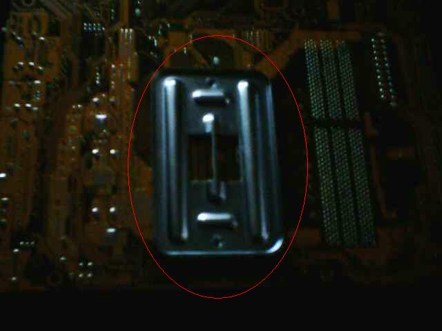

Jeg lurte på hvordan jeg skal få av denne platen, det er ingen skruer. Eller trenger jeg i hele tatt å fjerne den metallplata som er vist på bildet? Skulle vel tro en måtte det?
hovedkortet mitt er : Asus K8V-X
*gutt i nød :blush:
Endret av mihcaoj
Prøvdew å sette på alt utstyret uten å rive den av, det passer .ikke knekk hovedkortet ;) .. Du skrur skruen igjennom de allerede tilstedeværende skruehullene, og bruker de + / istedenfor mutter på andre siden slik som på filmen.

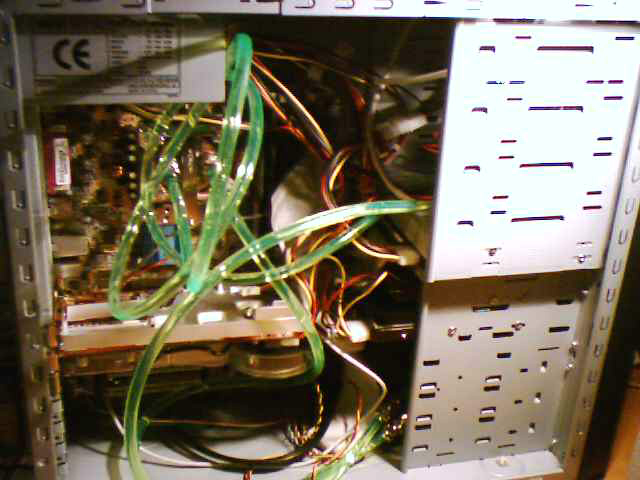

Tankpumpe---> radiator----->CPU---GPU---tank....
jeg har veldig lyst å montere radiatoren på toppen av mitt kabinett slik at nipplene peker NED.
min luft som kjøler raddis er oppvarmet kabinett luft å vis jeg monterer på denne måten som jeg har vist vil jeg kunne utnytte frisk luft uten at det på noen måter vil påvirke kabinett tempen...
spørsmålet mitt er da om pumpa klarer å løfte vannet fra bunn av kabinettet til toppen av kabinettet.
kabinettet er ett chieftec dragon medium tower....
