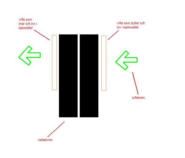

Jeg har et Cooler Master Stacker (CM Stacker) kabinett og 2 Bigwater sett.
Tenkte jeg skulle seriekoble radiatorene, skal i tillegg kjøle GPU også.
Noen som har forslag til hvordan jeg evt. kan montere settene i kabinettet UTEN og kappe/borre i det? Vurderte og feste en radiator i bunn, for og suge luft inn, og en radiator på 120mm vifteplassen bak, for og blåse luft ut. I tillegg har jeg en 120mm vifte i PSU'en min (bZerk 500w) som vil stå øverst og evt. trekke luft ut.
Men mulig det hadde blitt bedre med begge radiatorene i bunn, evt. montert de i front? noen tips? gjerne bilder hvis noen har montert bigwater i CMStacker også.
du kan jo sette de med ryggen mot hverandre, og en vifte på hver sin side?
eneste er at du må gjøre noe trix med nipplene på den ene da, sette på noen vinkler eller ettellerannet...
se tegning
se tegning
Jeg har gjort noe lignende i mitt Stacker kabinett. Men jeg har begge radiatorene med nipplene pekende innover i kabinettet. Limte de mot hverandre sånn at åpningene i radiatorene ligger rett over hverandre. Den ene har nipplene ned og den andre har nipplene opp. Vifta ytterst blåser og den innerste suger :)
Funker helt gull :)
