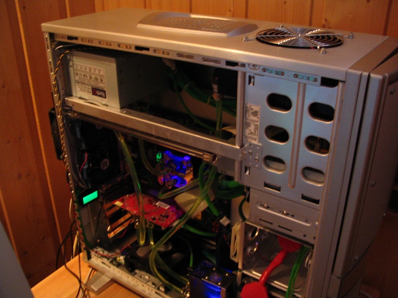

Jeg kan virkelig anbefalle for de som ennå bruker bigwater + gpu blokk å installere en ekstra radiator.
Har nå gjort det og idle temp sank med 5 grader mens load temp sank med rundt 20 grader.
Vanntemp sank fra 45 grader til 24grader, under bf2.

Det der synes jeg høres utrolig ut.
Du snakker altså om et fall i vanntemperatur på hele 21grader med en ekstra 120mm radiator i systemet?
Hører gjerne litt mer om dette, lurer litt på om det kan være noen feilavlesninger her. :hmm:
Hvordan måler du disse temperaturene?

Og det var med tilnærmet samme luft temp og samme plassering av radiatoren?
Syns 45 grader var veldig mye, sikker på at du ikke kjøler med varmere luft i det første oppsettet?

Den høye vanntemeraturen skyldes nok en litt dårlig plassering av bw radiatoren, har lenge vært plaget med høy vanntemp,men har ikke gjort noe med det før nå.
Den nye radiatoren har en mye bedre plassering.
Vanntemperaturene leser jeg av i pumpen med en slik
Edit: storleif! Jeg mente selfølgelig 35 grader ikke 45, det går litt fort innimellom. ;)
Cpu er max 45 grader nå mot over 60 tidligere, (temp med en klype salt (msi k8n neo platinum))
Gpu er jeg usikker på, ligger ihverfall på 31 grader idle.
