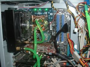

Har nå også installert vannblokk på skjermkortet, men sliter en del med temperaturene.
CPU: P4 2.8ghz Northwood.
HK: ABit IC7-maks 3
Skjrmkort: radeon 9800 pro 128mb
Cpu temp 58c ved stresstest i mange timer (prime95)
nå er ikke dette et high-end vankjølingssett, pluss at du kjøler GPU og CPU, så litt varme får man. men 58 var litt mye. har du tatt på ny goop, og fjerna gammel? husk at denne har en innkjøringstid. tatt på for mye/for lite goop?
hvor fort/mye blåser vifta?

Hei,
Hva er rekkefølgen (flow-retningen) på enheterne? (kan ikke se pumpen på bildet).
I ditt tilfelde bør rekkefølgen være:
Pumpe > CPU > GPU > Radiator > pumpe.
På bildet ser det ut til, at du har veldig skarpe bøy på slangerne - f.eks bakerste slange på radiator.
Det er lett å komme til å lage et knekk på de 2 små slangebiter, der sitter rett ut av pumpen. (Bildet er sikkert misvisende)
IC7 Max3 viser ca 10-13 grader for mye i temp - så egentligt er det ikke så galt med dine temps. (har vert en annen tråd om temps på Max3 og Asus P4-800-serien).
Mvh
Kimmer

Det der var ikke et bra oppsett.
Altså, hvis du setter radiatoren utenfor, så kommer den vifta til å blåse, inn i kabinettet, kald luft. Samtidig som den blåser på radiatoren.
På din, så tar den varm luft, og blåser på radiator, men du får varm luft ut av kabinettet.
Ville satsa på den første.

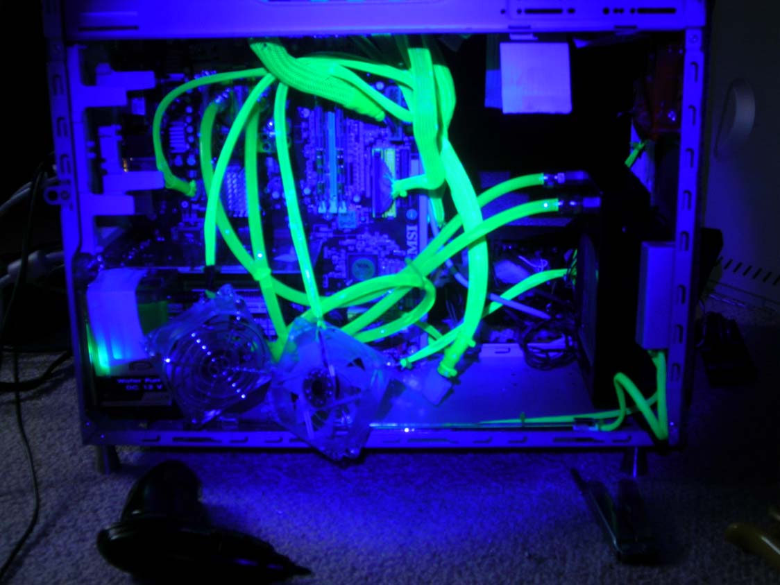

Kan noen gi bilder av Bigwater i action med uv lys ?
Mamma og pappa har lyst til å se hva jeg ska med det.. ;)
