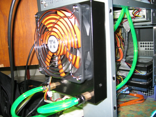

Noen som kan poste et bilde eller forklare meg hvordan man skal feste radiatoren på utsiden eller innsiden av et chieftech middels stort tower?
http://forum.hardware.no/index.php?showtop...dpost&p=3912185
http://forum.hardware.no/index.php?act=Att...post&id=3912185
Som du ser på bildet, har jeg fjernet nederste harddisk-holder (den biten den er festet i må fjernes med bor siden den er naglet fast) og festet med strips. Har vært litt sjuskete med plasseringen av stripsene, så fronten går ikke helt igjen, men det tar jeg etterpå.
Ikke no bra bilde, men
Hoff.. monterte radiatoren på utsiden av kabinettet for å se om deet kunne gi litt bedre temperaturer.. Nå er jeg nede i rundt 43'c idle, men nå bråker jo maskina minst like mye som den gjorde med luftkjøling *irritert*
