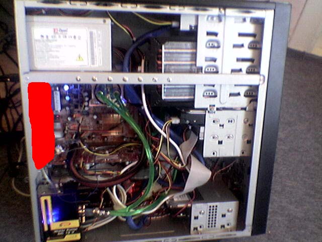

g btw: Selv om det er god plass, er det faktisk bare et miditower. :p
Slangen fra radiator til cpu, og slangen fra cpu til gpu så veldig kort ut. :ermm:
Bildet viser ikke så godt dybden her, for det er faktisk ganske slake slanger akkurat der, så det er ingen risk for knekk på slangene eller noe sånt. ;)
ok.
Mekkeren: Det er akkurat plass til å feste radiatoren din i feltet merket med rødt:
ok.
Er det ikke egentlig plass for 120mm vifte der?
bestefaren til rykende har lik kasse(tror jeg) og der er det en 120mm plass.
Fysisk plass er det ja, men ikke standard.
Det er det på bestefaren sitt.
Jeg fant den :w00t::p
hehe, har dette utviklet seg til å bli en letekonkuranse? :p
Saftis: det går ikke, er ALT for liten plass der nede, har sjekket det nå, ingen steder å feste den og den vil gå borti HK ledningene og andre ledninger.
OCmax: jeg ville bare ha det inn, og siden PC'n er nokså ny vil jeg ikke gå inn og begynne å borre og slikt, jeg holdt da på i 30min å tenke ut best mulig løsning på problemet, men da jeg ikke kom på noen da satt jeg det bare inn der oppe siden det var muligheter for ikke å begynne med "hjemme mekk" på kabinettet sitt og jeg kunne skru den fast så den ikke hang å slang, så derfor ble det akkurat der i første omgang.
ok.
jo mulig det. har tenkt på det, og hvis jeg kan gjøre som nemezis sier. at men stripper hele radiatoren slik at den tar opp mindre plass kan det jo muligens gå. hmmm takk for rådet skal ta å prøve det, var ikke så dumt hvis det hadde gått ihvertfall får da kan jeg jo også få Raddisviften også til å blåse omtrent mot CPU blokken som kansje også kan få tempen litt ned der også 2fluer i et smekk? :hmm:
Darkstarr: Nei i H600B er det ikke "orginalt" med 120mm vifte® bak der. men 2x 80mm vifter...går sikkert ann å få satt inn 1x 120mm da hvis du mekker litt. :)
Endret av Mekkeren
de nyeste versjonene av H600B har 1x92/120mm i steden for 2x80. de nyeste har også en plastikktrakt mot CPU fra døra.
uten mekking passer ikke radiatoren på innsiden selv om det er 120mm. jeg har skrudd fast raddis på utsiden og vifte på innsiden. det blir ikke så bra, for hullene bak der er ikke akkurat 120mm

Jeg kan sikkert ta bilder av kabinettet eller no sånt?
