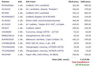

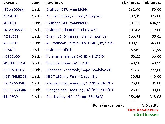

Edit: Dette er ett oppsett til helesystemet. Deler fra www.micrplex.no
En del dyrere enn 2k
Se neste post for alternativer

Hvordan er dette eller dette systemet? Hva er forskjellen på disse? Er alt jeg trenger der? Det du satt opp var nok litt dyrt, en mulighet er system 2 du satt opp som et alternativ.
Forskjellen er radiatoren. Nr.2 vil være umulig til ditt system. Ta nummer 1 og kjøp litt ekstra slager og gpu blokker ;)

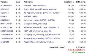

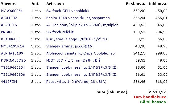

Dette har jeg satt opp: dette ferdig systemet også denne GPU-kjøleren, muligens også to SilentX vifter.
Hvordan ser dette ut?Du nevnte noe med ekstra slanger. Hvilke og hvor mange?

elendig gpu kjøler, men settet er jo greit...

Den gpu kjøler'n skal vist nok være bra. Mer eller minder du snakker på erfaring.
Viftene er helt ok.
Det jeg mente med at sett nr. 2 var umulig, var at den radiatoren umulig ville fjærne all varmen.
Tror du trenger litt ekstra med slanger. bedre å ha litt ekstra enn litt forlite, så du må legge inn en ordre til ;) Det blir da disse du trenger: http://www.microplex.no/rubweb/varer.asp?ARTNR=K0100608
kamerat som hadde bedre temp med vifte på gpu, så det blir vel en slags erfaring ja...
