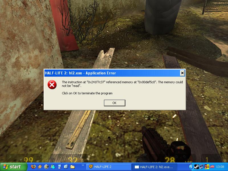

Øssa Skrevet 18. desember 2004 Skrevet 18. desember 2004 Hei! Har nylig gått til anskaffelse av HL2 fordi jeg har hørt veldig mye positivt om det. Klarer derimot ikke kjøre spillet skikkeligt. Det hakker på 800x600 resolution og etter jeg har spillt i 10-15 min kræsjer spillet og jeg får opp en eller annen feilmelding. Er virkelig HL 2 så tungkjørt og er det noen som har samme problemet som meg med at spiler kræsjer? Tenkte jeg skulle ta et screenshot av feilmeldingen når spillet kræsjer men kom aldri så langt da jeg skulle ta screenshot-et. Måtte restarte maskinen. System: Abit NF7 Hovedkort Sapphire Radeon 9800 Pro skjermkort AMD Athalon XP2600 Prosessor 1 GB ram NVidia Soundstorm lydkort(det som sitter på hovedkortet)

Øssa Skrevet 19. desember 2004 Forfatter Skrevet 19. desember 2004 Har lagt ved et screenshot av erroret jeg får.
Terradoc Skrevet 19. desember 2004 Skrevet 19. desember 2004 Kanskje du har ustabilt minne? krasjer noen andre spill/programmer? Prøv eventuelt enn minne test.. søk på memory test eller lignende på google, så finn et program du kan lage en bootdisk som tester grundig det fysiske minne ditt, så får du sett om det er i orden iallefall.
Øssa Skrevet 19. desember 2004 Forfatter Skrevet 19. desember 2004 Har spilt Pirates! i ivertfall 5 - 6 timer uten å ha noen problemer. Noen som har noen minnetester å anbefale?

Øssa Skrevet 19. desember 2004 Forfatter Skrevet 19. desember 2004 (endret) Fant dette på steams nettsider. Har kjørt en minnetest med Windows Memory Diagnostsics. Kjørte 3 tester uten feil. Har stilt skjermkortet på performance i stedet for quality og har spilt HL i en time nå uten at spillet har kræsjet. Endret 19. desember 2004 av Øssa

Øssa Skrevet 20. desember 2004 Forfatter Skrevet 20. desember 2004 (endret) Jeg prøvde det som var, men skal sjekke det du sa der, hvor er denne innstillingen? Mener du der hvor du kan stille grafikkortet på performance eller quality? Går ut i fra at dette bare går hvis du har ATI grafikkort Du går på properties på desktopen, settings, advanced og så 3D. Endret 20. desember 2004 av Øssa
ChainDoG Skrevet 20. desember 2004 Skrevet 20. desember 2004 sleit med det samme, bare ikke så voldsomt.. gjør følgende: oppdater source motoren via steam sett texture quality til medium dersom du har klokka cpu/gpu, prøv å begrense deg litt oppdater lydkortdrivere oppdater miles sound system (som er det HL2 benytter, og hvis du søker finner du en post om det av en rep. fra valve)) oppdater skjermkortdriver til catalyst 4.12 (hjalp mye) muligens oppdatere bios? og jeg opplevde at spillet gikk BEDRE med AA x2 og v-synch på.. kjører fint nå i 1280x900(?), og enda bedre i 1024x768, hehe
