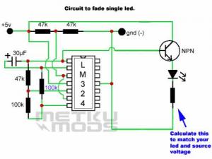

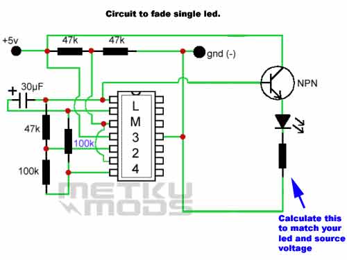

stoffix Skrevet 8. desember 2004 Skrevet 8. desember 2004 jeg har tenkt å lage denne kretsen og stappe inn i musa.. jeg spurte på metku forumet, og jaggu var det ikke japala som fiksa det bildet til meg jeg har nå funnet alle delene, men jeg trenger hjelp til å finne en slik transistor på elfa.. den motstanden som er markert med blå skrift skal jeg bytte ut med et potmeter for å regulere hvor fort led'en blinker, holder det med 1kohms potmeter, eller burde jeg velge en større en for å ha større mulighet til å justere hastigheten?
lceman™ Skrevet 8. desember 2004 Skrevet 8. desember 2004 Her har du transistorer Du klarer deg nok med en BC547B. Et potmeter på 1K holder nok. Off Topic: Hva er det egentlig dere driver å surrer med i elektroen der du går?
